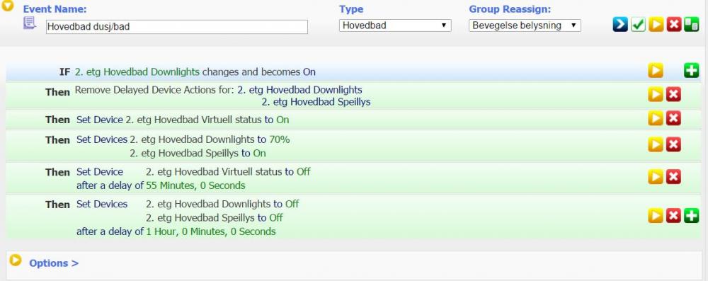

Den 28.1.2017 klokken 8.51, Moskus skrev:
Tror du må til med en virtuell device, og sjekke i bevegelses-eventet ditt om denne er på.
Så kan du sette opp en ny regel som skrur av denne virtuelle devicen hvis lyset blir satt til noe annet enn 80% ( men høyere enn 0/Off). Bare husk å lag et passende event som skrur på den virtuelle devicen igjen, f.eks. ved bytte av Tidsstatus eller et klokkeslett.
Tror jeg forstår, men usikker på hvordan det er lurt å aktivere vanlig modus igjen. Kan jo variere veldig når man aktiverer/dimmer annet enn normalen. Så om det hadde vært mulig å legge på en timer eller noe fra tidspunktet man forandret dimmestyrke... Burde vel gå. ?
Slik ser min ut. Den vanlige bevegelsesstyringen for badet kjører kun hvis "Hovedbad Virtuell status" = Off.
Grunnen til at Virtuell status settes til Off 5 minutter før alt skrus av er at den vanlige bevegelseskontrolleren har 5 minutter på å "overta" hvis man tilfeldigvis fortsatt er i rommet.
