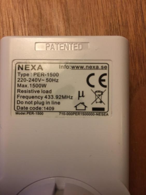

Så mine PER-1500 er AC, mens dine @Blodstrupmoen er ARC?
Min AC Nexa Per-1500
