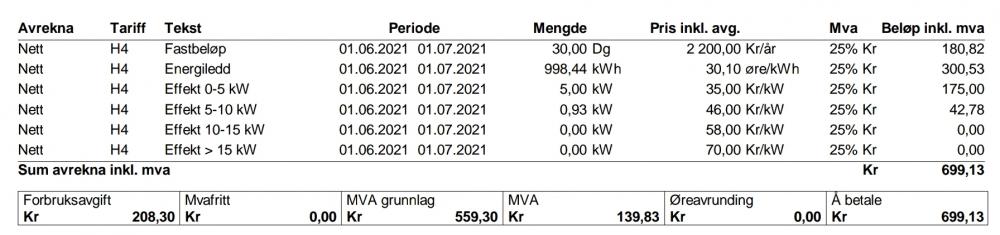

Eg har allerede effekttariff, sjå vedlegg:
10 enheter á 1300W burde gi 13KWh ekstra max gjennomsnittlig forbruk som max.
Dvs ca 544kr i økt effektledd. I tillegg må eg opp i neste effekttariff, så det vil bety rundt 1000kr i mnd i økt nettleige for desse, i tillegg til strømprisen pr kW.
