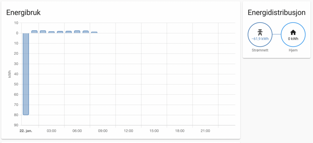

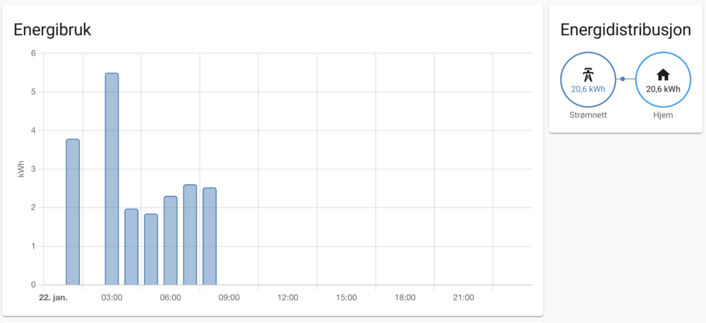

Jeg forsøker å hjelpe en kamerat med å legge inn Tibber Pulse i energidashbordet. Jeg har ikke funnet en god sensor å bruke for formålet. Price er greit, men for consumed så har vi to valg og ingen av dem er gode.
sensor.accumulated_consumption
- Oppdateres ofte, men settes til 0 ved slutten av hver dag. Dette fører til en negativ verdi i energi-dashbordet.

sensor.last_meter_consumption
- Oppdateres en gang i timen (men ikke alltid), derfor faller noen timer ut.
- Der ser også ut som at forbruk i forrige time kommer i starten av denne timen, dermed blir prisen feil.
