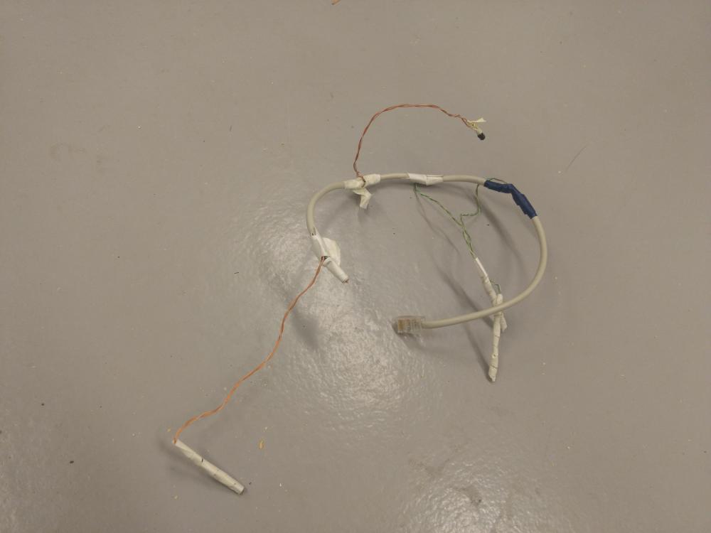

Jeg hadde i et tidligere hus vannbåren varme, og installerte ca 6 stk DS18B20 på rørene som gikk ut fra varmesentralen. DS18B20 sensorene (i sitt minste format) ble loddet fast til to ledere som så ble koblet på to ledere i et one-wire system. Sensorene ble tapet fast til tannstikkere, og så ble de dyttet inn mellom isolasjon og rør. Hadde en datamaskin i nærheten med one-wire interface over USB, som leste av sensorene kontinuerlig. Var ikke noe problem å holde kontroll på når varmtvann ble tappet og lignende. Irriterende nok har jeg ikke bilder fra denne installasjone (ca 2010)
Ikke bilder av installasjonen, men kabelrestene mine fant jeg igjen i en kasse i kjelleren. Jeg strippet opp en av sensorene mine for fotograferingen (og tannstikkeren knakk..)
