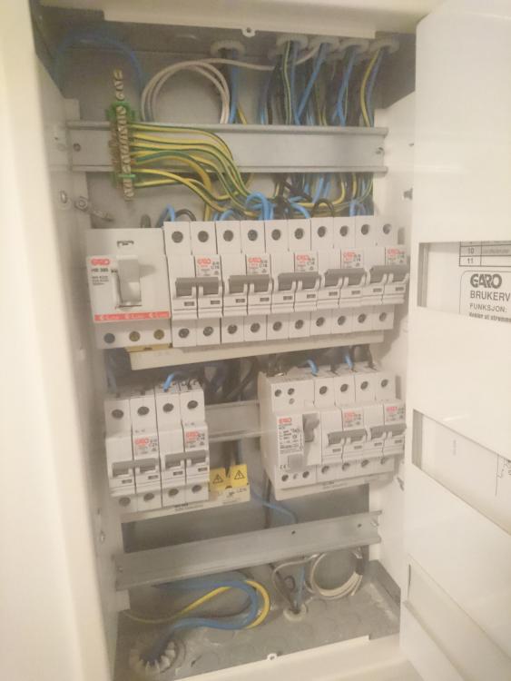

Finnes det en enkel og grei måte å få fast strømmåling fra dette sikringsskapet? Ideelt sett noe jeg kan montere selv. Jeg er først og fremst interessert i det totale strømforbruket, men hvis man kan måle per sikring er det også artig.
Hvilke ledninger i sikringsskapet mitt er det de skal kobles på? Kan ta nytt bilde hvis det trengs.

Aeotec kobler man direkte på skapet , men du kan også bruge et normalt stik.
Er selvfølgelig et elektriker arbeide

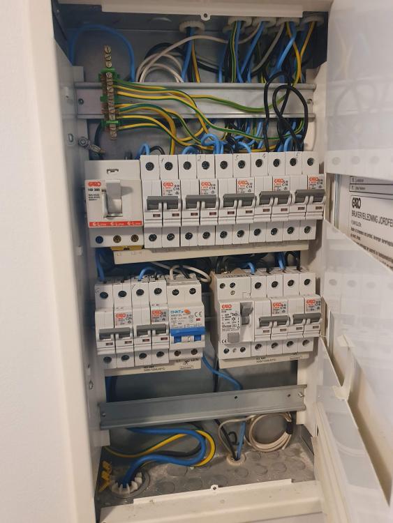

Er det de to ledningene på hovedbryteren (80A) til venstre klypene skal på? Og betyr to ledninger på den at jeg har 1-fase? Legger ved et nytt bilde som ikke er tatt med en stein:
 Kan se ut som du har 1-fase ja. Ville satt strømtrafoen på den svarte ledningen nede til venstre der strømmen kommer inn i tavlen og hentet matespenningen fra den nye jordfeilautomaten du har satt inn.
Syns det er merkelig at det er to svarte ledninger på toppen av hovedbryteren og berøringsbeskyttelse på samleskinnen under hovedbryteren.😵
Offpiste skrev (14 timer siden):
Takk, men hvorfor sier du "den nye jordfeilautomaten"? Jordfeilbryteren ser ut til å ha vært der siden installasjon i 1999. Eneste nytt (så vidt jeg vet), er sikringen med blå 'spake' til venstre for jordfeilbryteren.

Den var ikke på første bilde du la ut, så jeg regnte med at den var ny.
