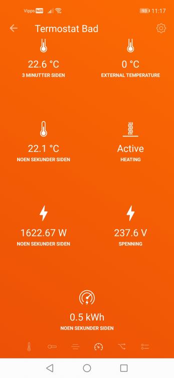

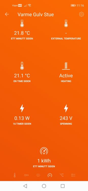

Har installert 2 stk. 1 bad med varmekabler og 1 stue med flexwatt varmematter. Som dere ser på bilde av Termostat Bad, så funker denne bra. Leser av både føler i termostat og føler i gulv. Oppdaterer jevnt begge 2. Måler også riktig på effekt (1622W). Men her er det motsatt med den nylig tilkoblete flexwatt. Her står den på 0.13W og klarer ikke å oppdatere både føler i termostaten og føler i gulv på likt.
Har sett igjennom innstilligene til begge, og eneste forskjellen er klarer å finne er at den til VarmeGulv stue, har Sikker - S2 (Authenticated) og det har ikke Termostat Bad.
Er det andre måter å gjør det på? Andre som har opplevd dette?
Har måler i strømskap som måler forbruk i sanntid. Så når varmegulv stue skrus på, går forbruket opp 1600W, det som er effekten på hele gulvet, men skulle hatt dette oppvist i appen også.
Håper noen har noe tips rundt dette :)
Kan du selv velge om du vil velge S2 eller ei? I så fall hadde jeg lagt den til på nytt uten S2.

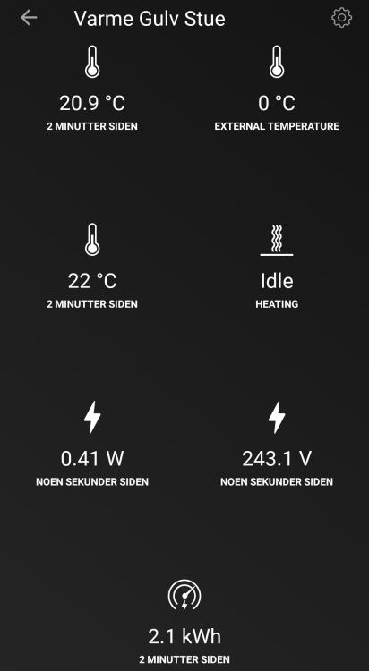

Før eg fikk prøvd å slette enheten å lagt inn på nytt uten S2 sikkerhet, så fungerte den bare :) Ingenting som er bedre, men alltid greit å vite hva/hvorfor.
Effekten på 0,41W stiger til 1800+ når alt blir skrudd på, så alt ser ut til å stemme nå.
Snart begynne å bruke dette i det daglige (2.etg under utbygging). Da får en bare håpe på at det virker som det skal.
