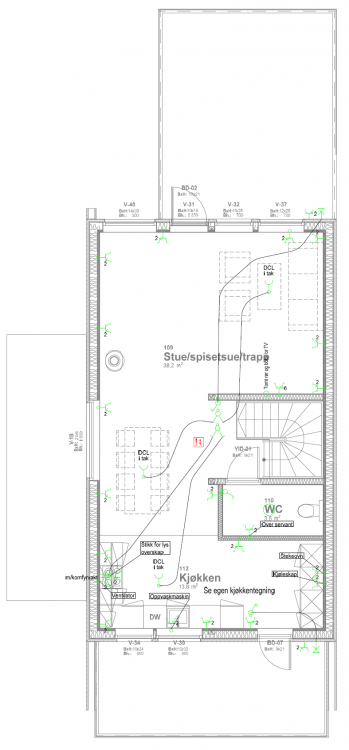

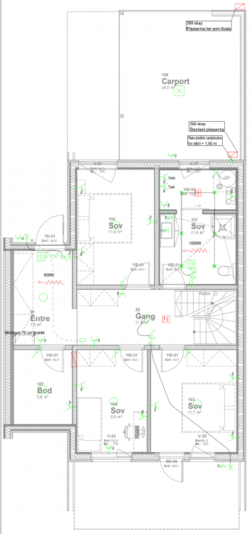

Tegninger:
- Inntak er flyttet til utsiden av carport
- VVT og Ventilasjon er flyttet til bod i 1 etg.
Setter stor pris på all hjelp, tips, forslag og meninger.

Iom. at du har valgt trådløst, så ville jeg gått for standard leveranse og heller leie inn elektriker senere for å bytte brytere etc. til noe som er Zigbee eller Z-Wave. Tilvalg er såpass overpriset at det neppe vil være aktuelt å få et komplett system uansett. Du kan jo ev. høre med elektrikeren om de vil installere dine kompoennter for deg istedenfor standardleveranse, men jeg har mine tvil om det blir akseptert. En ting som kan være greit å få gjort med den gang, er å få lagt tomt trekkerør, ev. med 12/18V til der du skal ha ringeklokka. Det vil gjøre installasjon av ev. ringeklokke type "ring" etc. mye enklere. Har du planer om elbil ville jeg også fått lagt opp kurs for dette. Ser du har veranda og terrasse, tenk på om du vil ha markise, og be om å pris på tomt rør fra ekstra bryter inne til ca der på veggen du skal da markisa, så slipper du stygg ledning langs vegge og kan bruke en Roller Shutter til å styre markisa (kun mulig om du kjøper markise med "dum" motor som ofte er billigere enn Somfy.)
On 06/09/2021 at 10:24, MrTomato said:
Hvor bør jeg få trekt tomme rør og hvor bør jeg få trekt strøm i rør?
Legg iallfall opp trekkerør til vinduer, enten inne eller ute eller begge deler. En til lameller/plissé innendørs, og nr 2 til screens utendørs.
Ellers enig med @petersv om at slike tilvalg ofte er noe overpriset. Men hør med dem om hva det koster, så finner vi det fort ut. Du kan jo også høre med dem hva de evt. ville levert av Z-wave og/eller Zigbee dimmere.

Ja skal ha strøm klar til screens utendørs, på soverommene blir det helt tette utenfor. Hvor burde røret gå om man skal ha innvendig?

Har også et spørsmål ang lysstyring i 2 etg for stue og kjøkken.
I tillegg til standard på tegning så vil det også tilkomme totalt 5 lysskinner med gitt antall spotter i taket. (Skråtak)
Det er 1 på hver side av stuen, 1 over trappen, og 1 på hver side av kjøkken.
Det jeg lurer på da er hva blir best mtp styring av alle disse lysene som totalt er 5 spotskinner + 3xDCL i tak og totalt 8 lyskilder.
Burde jeg gå for 8 stk dobbelbrytere med impulsfjær? Vil jo bli en vannvittig søyle med brytere :P
Eller hva er lurt her?
Nå kjenner ikke jeg behovene dine, men jeg ville jo vurdert å slå sammen så du styrer eks. begge skinner i stue med en Dimmer 2. Ellers er det ikke noe must å ha doble brytere på alt, ville tenkt meg om å kun valgt det der det gir mening. Skal f eks bryterene til stue, kjøkken og trapp stå i samme ramme (som det høres ut som her) så vil trolig ikke behovet for dobbeltbrytere være der på alle tre steder.

Du sier at jeg burde vudere å slå sammen og styre 2 skinner med en Dimmer 2, men i tidligere innlegg skrev du at Dimmer2 kun kan dimme 1 lyskilde?
Kan jeg ha 2 spotskinner på en dobbelbryter med Dimmer2 i bakkant og bruke venstre knapp med impulsfjær for å dimme begge? Eller må nr 2 da kobles opp via S2 og assosiasjoner?
Legger ved tegning av 2 etg der jeg har streket og tegnet litt, så kan dere se hvor skinnene blir. Ønsker jo et mest mulig rent uttrykk og ikke en rad med 8 fysiske brytere, men samtidig tror jeg det er lurt at jeg har fysisk styring av lys om smarthub/huset skulle slite eller ta kveld 😛
