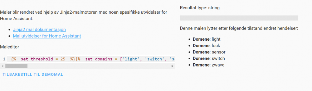

Mastiff Skrevet 6. september 2021 Skrevet 6. september 2021 (endret) Jeg har tidligere brukt denne automasjonen for å få tilsendt E-postvarsel om blant annet ID Locks gjenværende batteri: #Varsel for lavt batteri - id: 'batterisjekk' alias: 'Batterisjekk' trigger: platform: time at: '20:00:00' action: service: mqtt.publish data_template: payload_template: > {%- set threshold = 25 -%}{%- set domains = ['light', 'switch', 'sensor', 'zwave', 'lock'] -%}{%- for domain in domains -%}{%- for item in states[domain] if ((item.attributes.battery_level is defined and item.attributes['battery_level'] | int < threshold) or ("battery" in item.name | lower and ((item.state | int < threshold and item.state|int != 0) or item.state | lower == "low" or item.state | lower == "unknown"))) -%}{{ item.attributes.friendly_name }}{%- if not loop.last %},{% endif -%}{%- endfor -%}{%- endfor -%} topic: eg/Batterialarm Jeg forsto i dag at det ikke funker lenger, for jeg oppdaget i Lovelace at ID Locken var nede på 15 %. Jeg syntes den gikk litt tregt... Er det noen måte jeg kan sette opp batterivarsel på den? Det er ingen katastrofe for min egen del av huset, men verre for låsen på utleiedelen, som jeg også administrerer. Og jeg er veldig sjelden inne på det generelle brukergrensesnittet. Jeg har noen spesialversjoner satt opp ved hjelp av virtuelle Pi-er på VMWare-serveren, men de er bare for ting som å åpne garasjen, styre Sonosen og sånt. Endret 6. september 2021 av Mastiff Siter

stigvi Skrevet 7. september 2021 Skrevet 7. september 2021 Jeg sjekket payload template på mitt system og den lister opp enhetene det må gjøres noe med. Er det selve epostutsendelsen som svikter? Du har bare vist fram en mqtt publish, men ingenting om hvordan dette ender opp i en epost. Siter
Mastiff Skrevet 7. september 2021 Forfatter Skrevet 7. september 2021 Jeg var upresis. Det er MQTT, den sender MQTT-meldingen til EventGhost, som så tar seg av E-posten. Så Hass er mest av alt en "mellommann" mellom maskinvare og den virtuelle automatiseringsserveren på VMWare-serveren min. Det grå feltet er tomt hos meg, det viser ingen av de tingene som er på batteri her (Popp-tastatur, diverse veggbrytere, noen røykvarslere og ID Locken). Er det nyeste Hass-versjon du bruker der? For det funket tidligere. Siter

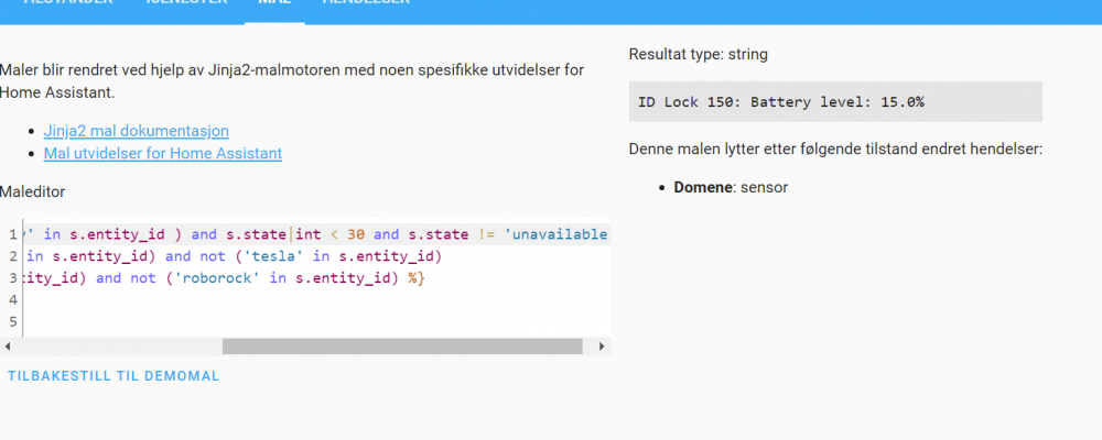

Kim123 Skrevet 7. september 2021 Skrevet 7. september 2021 Jeg bruker templaten under. (Sorry, konvertering, bruker iPhone) Den viser alt som har mindre enn 10% igjen. denne er en sensor, hos meg vises den på hovedskjemen med et skjult kort. Den dukket opp når det er innhold i sensoren. I tillegg kan en bare kjøre en automasjon en gang i døgnet og under condition bruker en template og sensor.batt_sjekk != ‘’ trenger du sende epost? Kan du ikke bruke push varslingen til home assistant? Sitat {%- for s in states.sensor if ('battery' in s.entity_id ) and s.state|int < 10 and s.state != 'unavailable' and s.state != 'idle' and not ('iphone' in s.entity_id) and not ('tesla' in s.entity_id) and not ('ringerklokke_battery' in s.entity_id) and not ('roborock' in s.entity_id) %} {{s.name}}: {{ s.state }}% {%- endfor %} Si ifra hvis du trenger mer info så kan jeg hente det når jeg er på pcen 1 Siter
Mastiff Skrevet 7. september 2021 Forfatter Skrevet 7. september 2021 (endret) Nei, som sagt går det med MQTT fra Hass, så det er ikke E-posten som er selve problemet. Jeg holder meg unna alt av push. Men nydelig, den der funket, takk! Jeg endret til 30 %, men tenker jeg setter 25, for ID Lock har en tendens til å falle fort fra 25 til 0. Endret 7. september 2021 av Mastiff Siter
Mastiff Skrevet 9. september 2021 Forfatter Skrevet 9. september 2021 (endret) Så lett var det visst ikke... Når jeg bruker den koden i automasjonen, får jeg: Sitat found character '%' that cannot start any token in "/home/homeassistant/.homeassistant/automations.yaml", line 62, column 10 Men nøyaktig samme kode gir meg helt riktig resultat i template editor. Jeg har endret til 20 % og fjernet unntakene, som er ting jeg ikke har (Roborock, iPhone, Tesla): {%- for s in states.sensor if ('battery' in s.entity_id ) and s.state|int < 20 and s.state != 'unavailable' and s.state != 'idle' %} {{s.name}}: {{ s.state }}% {%- endfor %} @Kim123 Kan du legge inn selve YAML-koden fra automations.yaml til meg? Det kan være at du har redigert den i GUI-editoren, og at det er derfor det ikke funker hos meg. Endret 9. september 2021 av Mastiff Siter
