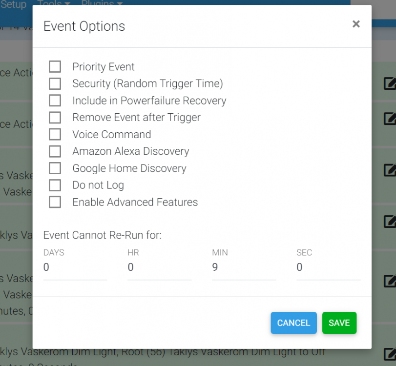

Har et eksempel nedenfor, hvor jeg har mange devicer som jeg ikke har bruk for. Men de sender jo ata til loggen. Hvis jeg skjuler devicen (Hide i bulk action) vil de da også slutte å rapportere i loggen? Hvis jeg skjuler de, er det da enkelt å finne de igjen?
Her er vel kanskje stedet å huke av hvis en ikke ønsker at devicen skal slutte å logg i loggen?
Eller vil devicer som har huket av "do not log" og ikke kommer opp i loggen, likevel ligge å ta opp plass i nettverket?
Da jeg ser de blir oppdatert da device siden i HS, men ikke i log
"Ta opp plass i nettverket"? Devicene er der, men det er mindre mas for dem. Informasjonen blir sendt uansett, så det hjelper egentlig ikke noe å slette dem. Men du kan skjule dem hvis du ikke har bruk for informasjonen. :)

Hvis du vil gjemme enkelte device. Går du inn på root på enheten og går inn på features og gjemmer dem der.

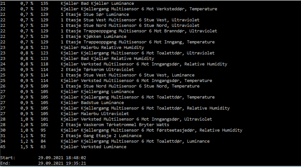

Her er en log som gikk om natten, ca 6-7 timer. Enable polling var huket av under test.
Noen som har en formening om formen til z-wave nettet?
Er det for mye rapportering.

Start:         05.10.2021 00:26:51
End:           05.10.2021 06:42:39
Total seconds: 22548
Message count: 22079
Lines in file: 168576

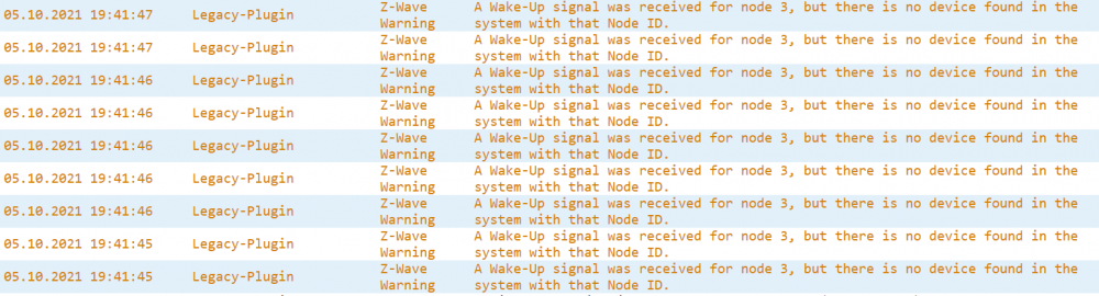

Fikk denne meldingen om Node 3 i dag som jeg ikke har sett før, samme har kommet fra Node 16 engang. Ingen av disse eksisterer, ikke på node information heller. Kan det være noe rusk et sted? Var jo mye ball i begynnelsen når jeg startet å legge til noder :)

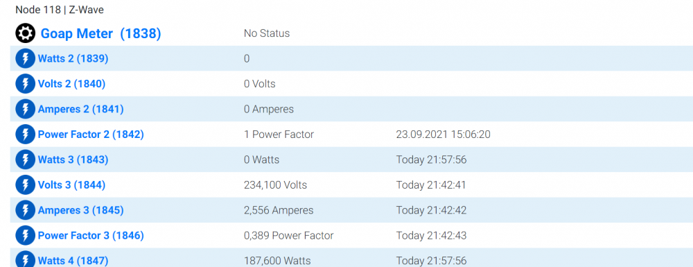

Node 118 er en Qubino 3 fas smart måler, jeg har gått gjennom parametre og redusert trakfikk tror jeg :)

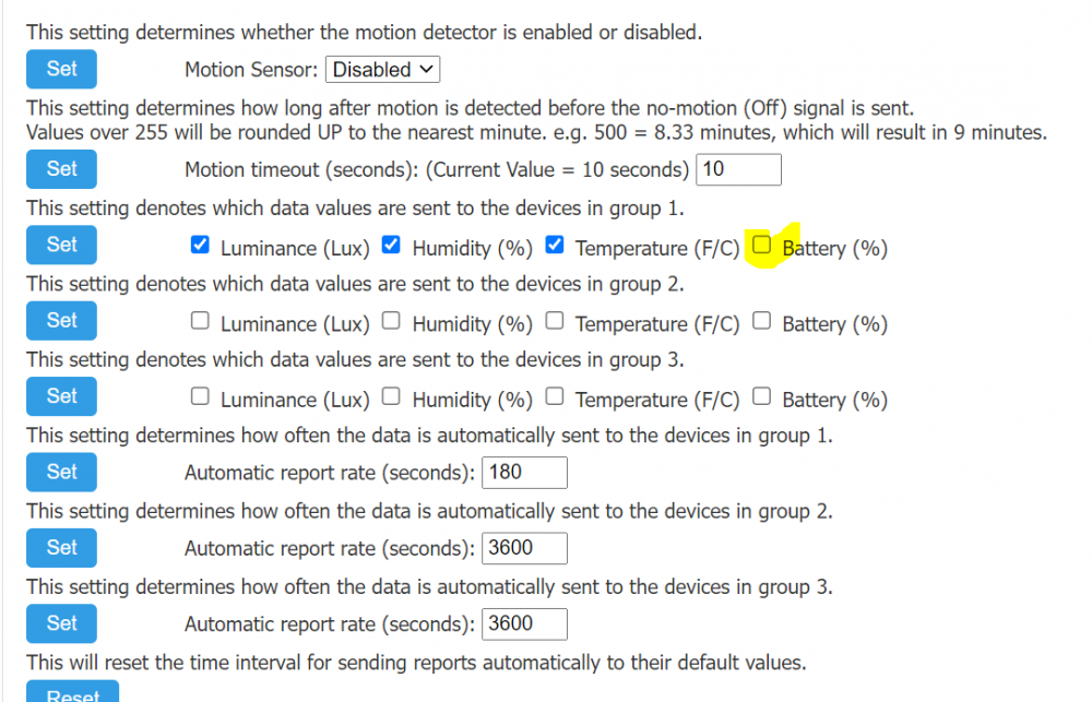

Driver nå med mulisensor 6, har ganske mange og oppdaterer til v1.15 i slengen. Legger ved under en parametre jeg setter inn, ser de fornuftige ut? Det jeg legger in er der det står: To xx under beskrivelsene.
I parameter 5 bytter jeg fra Send Basic Set CC til Send Sensor Binary Report CC, mener å ha lest at homeseer liker Binary reort best, stemmer det?
Fjerner avhuking på batteri, da alle mine har usb power.
Øker Luminance fra 100 til 1000 parameter 43. Hvis en skal bruke sensoren til å regulere lyset etter hvor lyst det er i rommet, hva er en passe verdi å bruke?

Nå har jeg oppdatert alle mine multisensor 6 med 1.15
Satte parameter Parameter 43: Threshold change in luminance to induce an automatic report
Fra 100 til 1000, er det tilstrekkelig? Ser det rapporteres endel lum enda?
Automatisk rapportering i gruppe 1 er 180, muligens litt ofte?
Debug under er på dagtid, siste i innlegg ovenfor var på natt.

Start:         15.10.2021 09:47:19
End:           15.10.2021 14:34:04
Total seconds: 17205
Message count: 11542
Lines in file: 80954

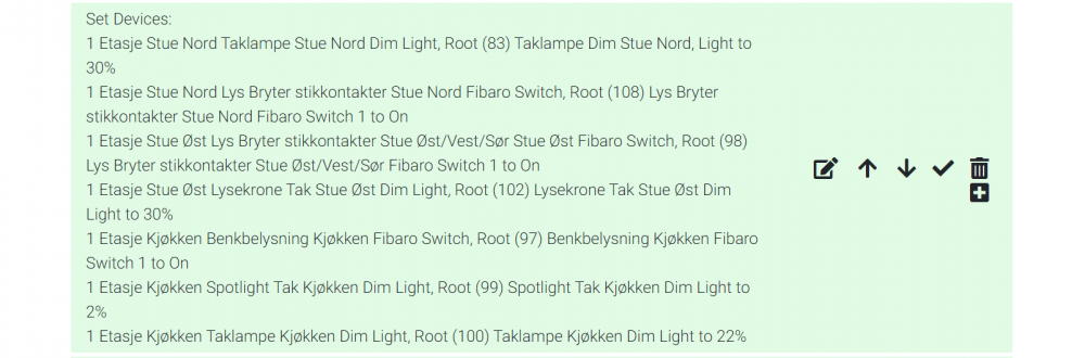

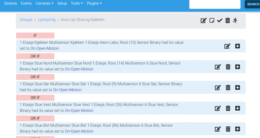

Her er en events jeg har, slår på lys i 1 etasje kjøkken og stue. Kan det være at event har for mange if eller for mye skal skje på then? Som gjør at nettet er litt tregt enkelte gang? Det er ikke bare denne lyseventen som er treg enkelte ganger, det samme er enkle lyseventer på bat etc.
1 hour ago, Slabbedask said:
Skal prøve å sette meg inn i dette. Kan man velge hvilke type rapportering en kan ta bort fra en enhet. F. eksempel beholde watt, men fjerne ampere og volt?
Ja, det kan du gjøre ved å endre på if then kriteriet.
Slabbedask skrev (7 timer siden):
Hver gang det er bevegelse så kjøres vel ALT i «Then» slik det er satt opp nå? Det vil vel bety at dette eventet trigger veldig ofte og sender kommandoer til alle enhetene veldig ofte også? Ville endret så den ikke kjører så ofte, enten med «cannot rerun for x mins” eller «and If» som sjekker at lysene ikke allerede er satt på i den modusen eventet setter.
EDIT:
Hvis du vil at alle lysene skal slås av etter 30 min uten bevegelse ville jeg heller brukt en timer. Hver bevegelse starter timer på nytt. Etter 30 min kjøres event som slår av. Hvis timer ikke allerede teller, slå på lysene og start timer.
Endret av ZoRaC

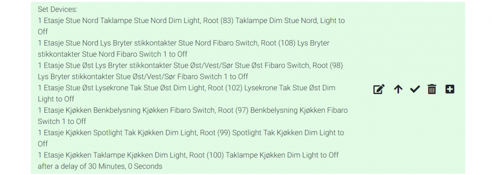

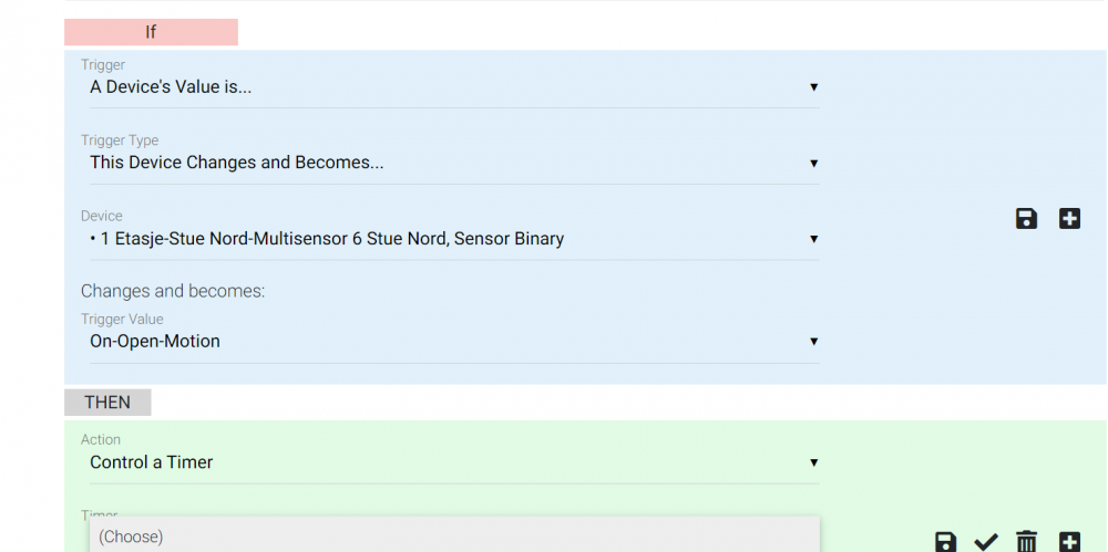

Jeg har disablet eventet noen dager nå. De få andre eventene jeg har laget har vært raske til å reagere etter det, så da er jeg ganske sikker på at det var dette eventet som sinket nettet.
Jeg er veldig uerfaren til homeseer event, kjører HS4. Så jeg er litt usikker om hvordan jeg skal bygge opp et event med en timer? Jeg har kikket på det, men lurer litt på hvilken ende skal jeg starte?
Er det noe slikt som vist under?
Får ikke noen valg under timer, er timer noe en må lage på forhånd?
ZoRaC skrev (På 15.10.2021 den 23.08):
EDIT:
Fant denne under advanced event:
Helt nederst står det Event cannot re-run for... er det noe jeg kunne ha brukt. Så hvis lysevent skal slokke etter 30min uten bevegelse. Så kunne jeg ha stilt inn 29min 50sek der det står 9? for å forhindre det problemet som du viste meg.
Slabbedask skrev (1 minutt siden):
Eller blir det slik at det ikke er mulig å kjøre event 30 min etter at lyset er slukket. Da eventet først er ferdig når lyset har slukket?
Jeg ville satt cannot rerun for 20 min. Hvis du setter 29 min og 50 sek så vil lyset slå seg av hvis det ikke er noe bevegelse mellom 29,51 og 30,00. Med 20 min er det nok med bevegelse i mellom 20,01 og 30,00 :)

Et annet alternativ er ett event som slår på ved Motion og et annet som slår av når alle sensorer har vært no-Motion i 30 min (og ett av lysene fortsatt er påslått). Det er er også et ganske enkelt alternativ å sette opp. :)
ZoRaC skrev (1 time siden):
Det gir fortsatt en del trafikk hvert ca 20 min, men det blir en del bedre enn det var. :) litt mer komplisert med timere og sånt.

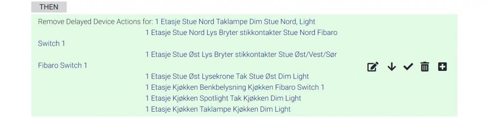

Men slår på ved Motion, blir det ikke litt som det jeg har, sender ut til nettet hver gang jeg aktiverer en bevegelsesdektetor? Må vel bruke Cannot rerun der også?
Slabbedask skrev (1 time siden):
Det løser du med en «and lys X is off» slik at den bare kjører hvis ett av lysene er avslått. :) På samme måte med den som skal slå av, «does not equal off».
