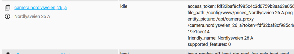

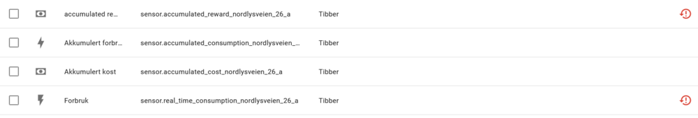

nilsivar Skrevet 28. desember 2021 Forfatter Del Skrevet 28. desember 2021 Hei Her er sensoren: Ser at du har 22 entiteter, jeg har 19. Kommer dine fra Tibber Pulse? Har du solpaneler? Ellers ser degreit ut, men to entiteter er utilgjengelige : Det røde til høyre sier "Gjenopprettet". Takker så my for all hjelp! Mvh Nils-Ivar Siter Lenke til kommentar Del på andre sider Flere delingsvalg…
