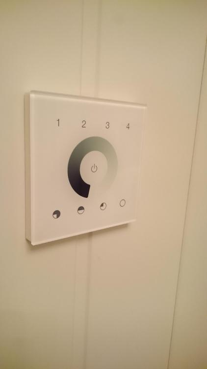

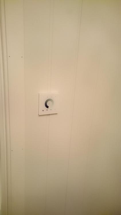

Dennis87 Skrevet 9. oktober 2017 Del Skrevet 9. oktober 2017 Er det noe lys selve "knappene" på denne eller er det bare det ene led lyset som brukes for å inkludere den i nettverket? Noen bilder montert på vegg? Siter Lenke til kommentar Del på andre sider Flere delingsvalg…

Dennis87 Skrevet 10. oktober 2017 Del Skrevet 10. oktober 2017 19 timer siden, Tverfyll skrev: Det er ingen lys annet en den ene dioden som blinker når man bytter gruppe. Jeg kan se om jeg husker å ta bilde av den på veggen når jeg kommer hjem. Husket du å ta bilde? Veldig interessert i å se hvordan den ser ut på veggen. Siter Lenke til kommentar Del på andre sider Flere delingsvalg…
Squirrel Skrevet 10. oktober 2017 Del Skrevet 10. oktober 2017 Sånn ser dem ut på veggen. Jeg er egenlig veldig fornøyd med disse kontrollerene. De sitter som støpt på veggen, fungerer upåklagelig og tar seg veldig bra ut. Bruker dem som "room controller" til å styre forskjellige lys i rommet. Den gir ikke noe lyd, men kun et lite subtilt rødt lys som blinker når den registrerer trykk. Sensitiv og presis, og ikke merket noe tull når jeg bruker den. Bitteliten ting som kan være litt negativt, men forventet: Du skal være obs på at med denne går det ikke lengre ann å gå inn i et mørkt rom og slenge hånda på lysbryteren for å skru på lyset. Her må du snu deg, ta en titt på panelet, og "sikte" med pekefingeren. 3 Siter Lenke til kommentar Del på andre sider Flere delingsvalg…
Dennis87 Skrevet 10. oktober 2017 Del Skrevet 10. oktober 2017 Ser veldig bra og stilrent ut Blir nok et par slike. Eneste som er synd er at det ikke er lys i de. Det hadde vært knall siden de er koblet på strøm uansett hele tiden kunne det vært svak bakgrunsbelyst på knappene. Siter Lenke til kommentar Del på andre sider Flere delingsvalg…
Tverfyll Skrevet 11. oktober 2017 Del Skrevet 11. oktober 2017 11 timer siden, Squirrel skrev: Bitteliten ting som kan være litt negativt, men forventet: Du skal være obs på at med denne går det ikke lengre ann å gå inn i et mørkt rom og slenge hånda på lysbryteren for å skru på lyset. Her må du snu deg, ta en titt på panelet, og "sikte" med pekefingeren. Jeg har tatt meg selv i å "slå" etter bryteren på gammel vane flere ganger;) Av og til kommer lyset på hvis jeg er riktig heldig:) 10 timer siden, Dennis87 skrev: Ser veldig bra og stilrent ut Blir nok et par slike. Eneste som er synd er at det ikke er lys i de. Det hadde vært knall siden de er koblet på strøm uansett hele tiden kunne det vært svak bakgrunsbelyst på knappene. Det er plastikk, så du kan jo eksprimentere med å montere en diode bak for å se effekten. Siter Lenke til kommentar Del på andre sider Flere delingsvalg…
