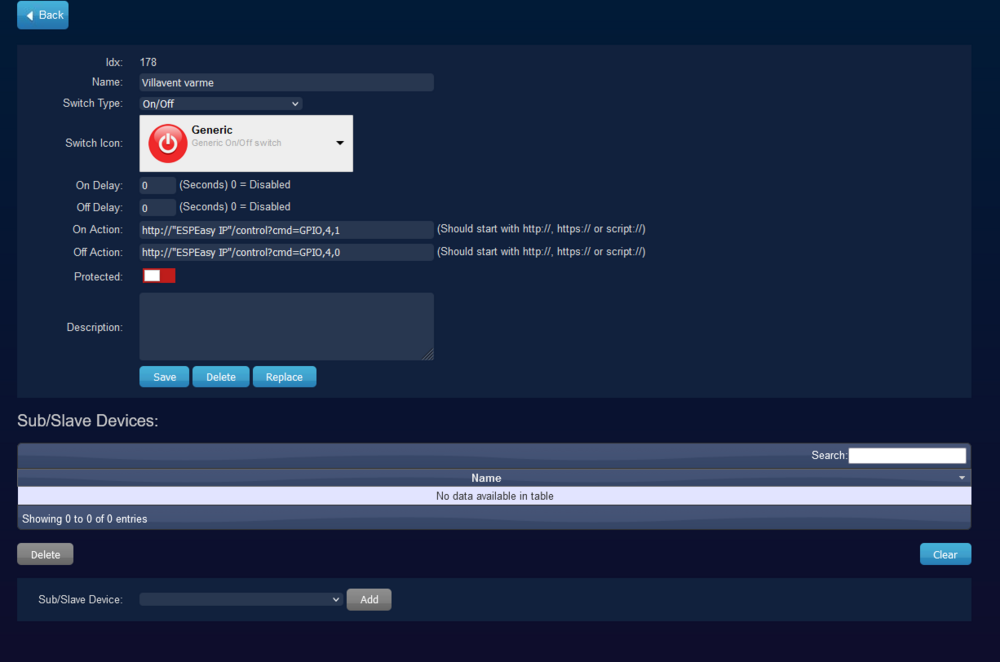

Det var en god beskrivelse på hvordan man setter en bryter i Domoticz FRA ESPEasy, men linken videre: "Tutorial - Domoticz to control an ESP as a light switch", var nesten blank. Det virker som feilredigering fra letscontrolit.com.
Men denne metoden bruker http-protokoll, og jeg kan ikke kjøre både Domoticz http og Domoticz MQTT på samme ESP.
Jeg har satt opp alle til å kjøre med MQTT nå, men det er greit å vite om denne metoden også. Takk!
Ja, ser det, det må ha skjedd noe der. Men andre veien er enda enklere, eksempel:
Men http der også, ja.

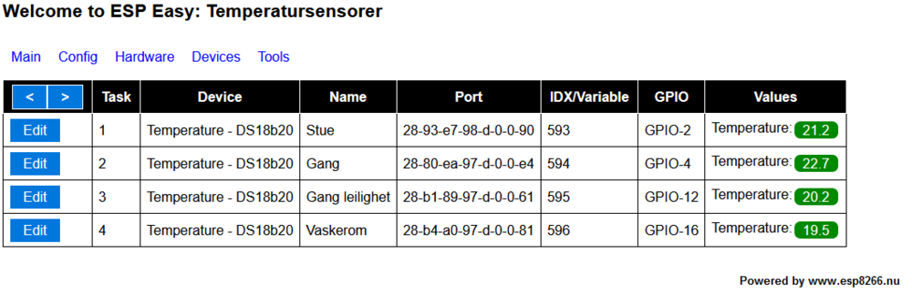

Et annet tips: I ESPEasy kan sette opp bruk av temperatursensorer, feks DS18B20 eller DHT-22, som sender temperaturmålinger rett inn i Domoticz:
Det var den metoden jeg brukte for å styre gpio på espeasy. Den feilet jo av andre årsaker, forsåvidt. Det var rett og slett noe som klikket med de bryterne som gjorde at jeg måtte slette og gjenopprette dem igjen.
De fungerer både med http og MQTT. Men jeg har en følelse av at MQTT gir sikrere kommunikasjon. Og jeg bruker den til en AMS-reader på HAN-porten til strømmåleren, så systemet er uansett aktivert.
