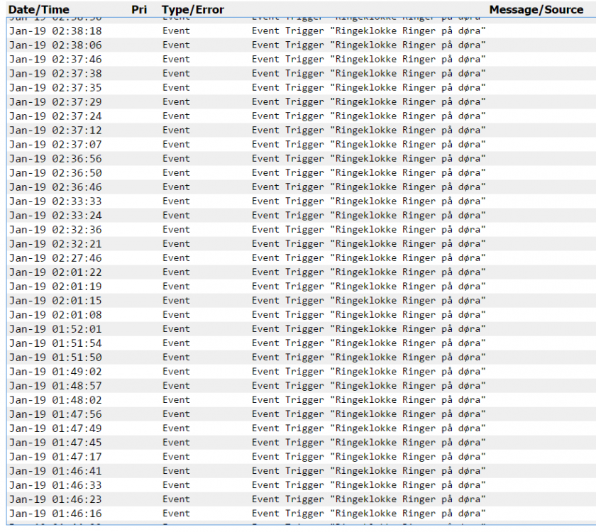

Tre ganger de siste mnd har jeg opplevd noe merkelig med ringeklokka, den går "amok" og trigger hele tiden:ringeklokke-trigger.PNG

Byttet batteri, men i natt måtte jeg stå opp og røske ut "bjella" fra stikkontakten, for jeg holdt på å bli gal:
Har 184 slike entries fra i natt... :o:(
Så, da må det vel faktisk være knappen som gir "overslag" i fuktig vær da?
