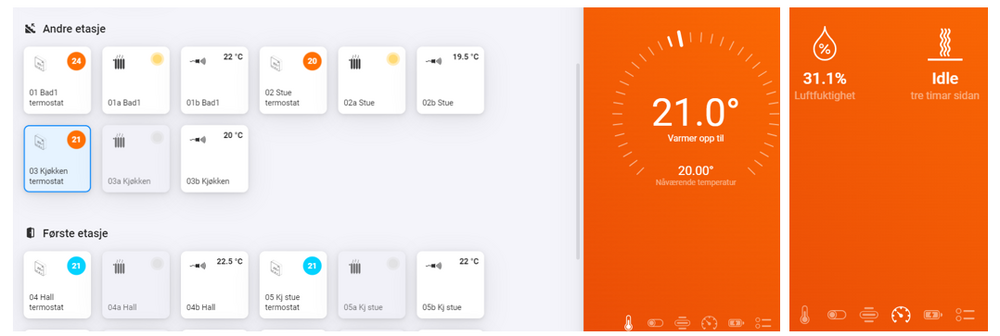

steind Skrevet 23. november 2023 Skrevet 23. november 2023 Jeg har en Homey Pro 2019, Z-water (ikke 2) og 10 stk z-temp2 termostater som styrer et gammelt vannbasert gulvvarme system. I tillegg har jeg tre stk Fibaro Wall Plug for å styrke mesh nettverket (i et to etasjes trehus). Assosiering er satt opp, og de fleste kretsene har vært operative i flere måneder. Jeg bruker virtuelle enheter for oversiktlig rapportering av posisjon på releutgang og målt temperatur på termostatene. Noen ganger ser jeg i Homey Developer at jeg har mistet kontakt med enheter, bruker jeg Heal rettes det. Nettverket virker ikke 100% stabilt. Det største problemet er at termostatene ganske ofte blir "hengende". Aktivert ventil når den skulle vært stengt og omvendt. Ser jeg på termostaten (i app) rapporterer den slik den fungerer, eks. målt temperatur høyere enn settpunkt (og blå), men utgang er Active Heating. Eller omvendt. Homey Developer viser at begge enheter kommuniserer. I en slik situasjon, hvis jeg endrer settpunkt (opp eller ned), på termostat eller i app, vil den oppfatte feilen og stenge (eller åpne) ventil etter få sekunder. Det kan se ut som om termostat passerte settpunktet uten å "si ifra". Dette er helt håpløst, og jeg må bruke alarmer for å varsle. Noen som har gode forslag til noe jeg kan prøve? Siter
steind Skrevet 23. november 2023 Skrevet 23. november 2023 (endret) Et eksempel, kjøkken skulle her vært Active Endret 23. november 2023 av steind Siter
oebakkom Skrevet 23. november 2023 Skrevet 23. november 2023 Høres ut som samme problem jeg hadde. Løste seg for meg ved å sette parameter 13 på z-temp2 til noe annet enn 0 (standardverdien). Det gjør at den sender heat/off kommando med jevne mellomrom. Usikker på hvorfor det fungerer så dårlig. Virker ikke som de kommuniserer toveis med z-water, det gjør at z-temp2 tror den har sagt fra om endret status uten at z-water har fått det med seg. Siter
steind Skrevet 23. november 2023 Skrevet 23. november 2023 Supert, takk, da har jeg endret alle til 10, blir spennende å se! Siter

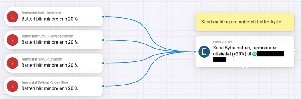

Kim Marius Skrevet 28. oktober Skrevet 28. oktober On 04/09/2024 at 19:23, steind said: Hei, fikk du noe hjelp her? Jeg har samme problemet, og får ingen melding når en z-temp2 er tom for strøm. Og sjekker jeg batteristatus via Homey rapporterer den 100% selvom batteriet er helt tomt. Noen som har noen gode råd? Jeg har laget egen push varsling når batteri er under <20% på en av termostatene, kan se ut som de slår seg av før ordinær varsling blir trigget. Annet tips er også å slå av "Proximity sensor" slik at display på Z-TEMP2 ikke slår seg på hver gang noen går forbi sensoren, mine batterier varer opptil ett år. Siter
