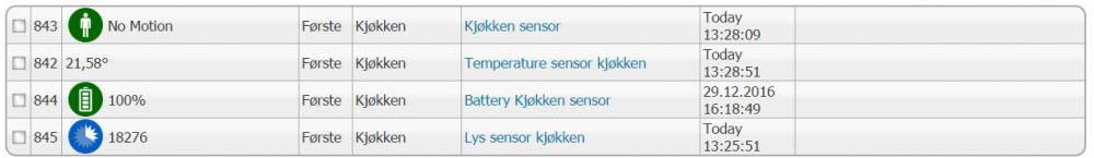

  Blodstrupmoen skrev (På 2.1.2017 den 12.30):
Ja:
Ekspander
Hvordan er denne for justering av sensitivitet forresten? Har en katt som farer rundt når jeg ikke er hjemme så må blokke det ut på en måte, grei å konfigurere?
Og hvor ofte oppdateres temp? Om det er grei sampling på denne vurderer jeg å bare levere alt tilbake, kjøpe ett par slike og kjøpe magnet sensorer utenom.

Jeg har ikke prøvd andre bevegelsessensorer enn Fibaro 4-i-1-sensor (Fibaro FGMS-001), og Philips Huemotion, men jeg anbefaler egebtlig begge.
Huemotion har en hyggelig pris på rundt 379,-, er liten i størrelse og gir deg i tillegg temperatur og lyssensor. Minuset er jo at du må ha Hue Bridge i tillegg, men har du det i tillegg til Hue-pærer er denne å anbefale. Som andre nevner så kan sensor og lys snakke sammen selv om nettverket skulle være nede.
Philips nevner ingen steder som jeg har funnet at denne har temperatursensor, men det har den altså. Min ser ut til å oppdatere seg hvert 15. minutt på temp, og hver gang en ny verdi kommer på lys.
