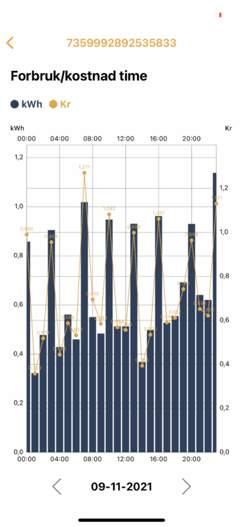

Tibber appen foreksempel viser akkurat dette når man ser på dagsforbruket, å da ser man i appen hva som har vært maks.
