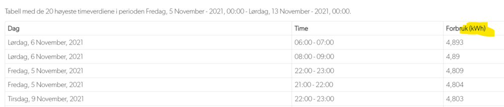

stigvi Skrevet 12. november 2021 Skrevet 12. november 2021 Å si gjennomsnittlig effekt i løpet av en time er bare en mer tungvint måte å si det på enn å bruke kWh Når de i tabellen bruker kW og samtidig nevner høyeste effektuttak i perioden så er det feil av Lyse. At alle dine høyeste effektuttak er på slaget hver hele time er jo litt avslørende. Jeg synes Lyse burde brukt riktige begreper, men jeg har bodd mange år i Stavanger og Sandnes og godt kjent med de. Det er lite som overrasker i fra den kanten. 1 Siter

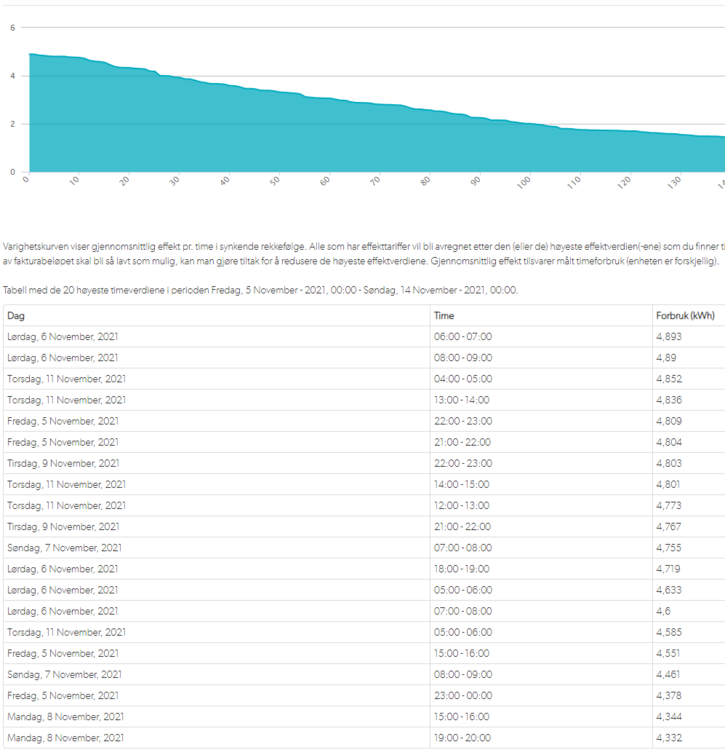

stigvi Skrevet 13. november 2021 Skrevet 13. november 2021 Ravn skrev (9 timer siden): Så la til i databasen at den lagrer hver time importert kwh nå - kwh for en time siden, og da bør det være den høyeste verdien i løpet av en måned som skal være under 5kwh? Det stemmer. Den høyeste verdien i løpet av en måned. Klepp Energi har en slik kurve som vist nedenfor. Har Lyse noe slikt? De har jo tabellen, de burde kunne vist de samme dataene i kurveform. Ravn skrev (9 timer siden): Jeg sendte like greit en forespørsel til Lyse elnett og bad om en avklaring, men jeg regner med at du har rett. Jeg har hatt Lyse som kunde i to forskjellige sammenhenger og jeg mistenker at websidene de har er utformet av noen som tror spenning kommer fra en bok eller film og som ikke har anelse om hva forskjellen på strøm, effekt og energi er. Noen med ingeniørbakgrunn burde lest korrektur hos de. Siter
SveinHa Skrevet 13. november 2021 Skrevet 13. november 2021 stigvi skrev (1 time siden): Noen med ingeniørbakgrunn burde lest korrektur hos de. Spot on 👍 Siter
