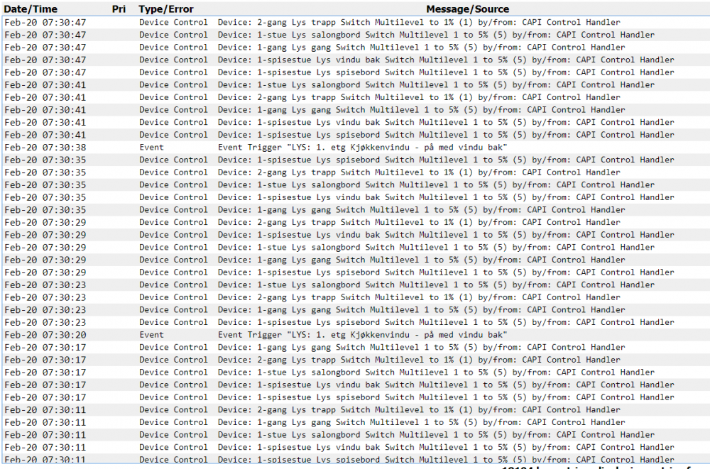

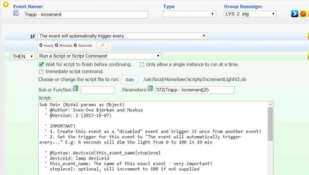

ZoRaC Skrevet 20. februar 2018 Skrevet 20. februar 2018 Jeg har for tiden litt trøbbel med en Fibaro Dimmer 2. Som et trinn i feilsøkingen i går kveld, tok jeg en factory reset av den. Prøvde å få den inn igjen med "replace node" og "remove bad node", men ingen av de så ut til å fungere som jeg trodde. Etter en vanlig "add node", så kom den inn igjen, men som en helt ny node. Rakk ikke feilsøke noe mer før jeg la meg... Så i dag tidlig, når jeg aktiverte "morgen"-modus, så har jeg 5-6 events som dimmer flere av lysene sakte opp over noen minutter. Et slikt event ser slik ut: Problemet er at noden 372, som var trappa, ikke lengre eksisterer, siden den har blitt lagt til som en helt ny node! Hva skjer da, når man prøver å sende en kommando til en "død" node hvert 6. sekund med "wait for script to finish before continuing"? Jo, ALT stopper opp! Jeg merket det ikke til å begynne med, men la plutselig merke til at lysene lyste så svakt. Prøvde å dimme opp lysene med HSTouch og direkte i HS, men ingen respons. Fikk deaktivert alle "increment"-events, men fortsatt ingen respons. Et halvt minutt fra loggen så slik ut: Jeg deaktiverte Z-wave-interfacet og enablet det igjen, men det hjalp ikke. "Transmit queue" var også 0, men det virket som kommandoene lå i mesh-nettet et sted! Etter en drøy time begynte plutselig lyset på stua og dimme hurtig opp og ned - det slo meg at det kunne stemme med det jeg forsøkte fra HSTouch en time tidligere... Nå har det gått 4 timer, og endelig ser det ut til at alt fungerer som før igjen. 1 1 Siter
