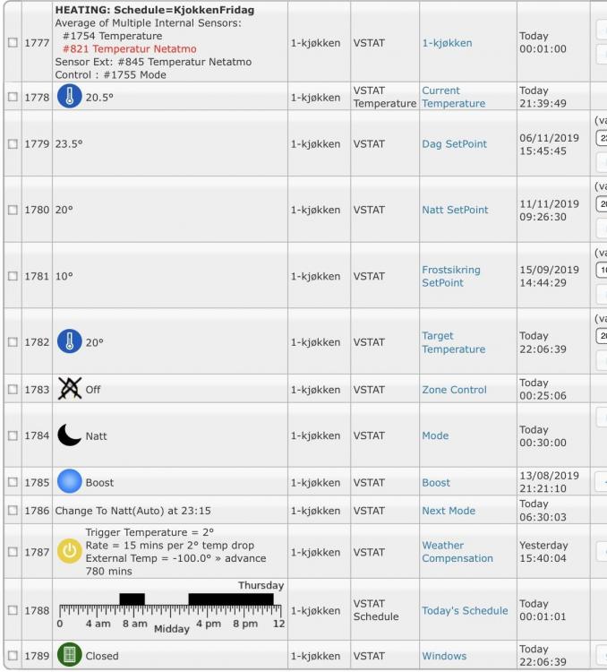

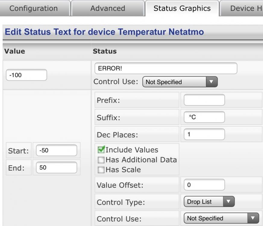

ZoRaC Skrevet 30. desember 2019 Del Skrevet 30. desember 2019 Jeg bruker SDJ-VSTAT for å styre all varmen i huset. En dag i jula våknet jeg til kaldt hus - alt stod fortsatt til nattsenk og termostaten indikerte at det neste den skulle gjøre var å endre til nattsenk igjen til kvelden, uten å gå via dagtemperatur i det hele tatt: Jeg postet det på forumet til utvikler og han la merke til at «weather compensation» skulle aktivere varmen 780(!) minutter før det schedulerte tidspunktet - hvorfor? Jo, fordi jeg hadde vært lur for et par år siden - opplevde at Netatmos utetemperatur ikke ble oppdatert på flere dager, uten at jeg merket det. Så jeg la til en ekstra status som blir satt om temp forblir uendret i noen timer: Genialt, sant? Da vil HSTouch-skjermene vise «ERROR!» når temp-device ikke har oppdatert seg på en stund og jeg kan da sjekke opp i hva som er galt. Men, å bruke verdien «-100» var kanskje ikke det lureste, når man bruker verdien til å overstyre hvor tidlig varmen skal skru seg på... ? Hvordan fikse det? Enkelt - endre «ERROR!» til å være «100» i stedet for «-100»! ? 3 Siter Lenke til kommentar Del på andre sider Flere delingsvalg…

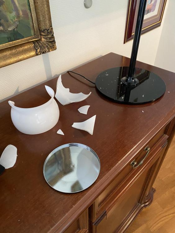

Erling Skrevet 2. mars 2020 Del Skrevet 2. mars 2020 Egentlig skulle jeg «bare» bytte lyspære, #okker at den dyre Hue-pæra til 400,- var defekt allerede. Mens jeg prøvde å demontere lampen for å få ut pæra, skjedde det noe. ? Fikk tak i nytt glass, monterte lampen med ny pære og alt var like dødt. Noen forsøk med feilsøking av Homeseer og boot av Hue-hubben hjalp ikke. Men når jeg kom på at vaskehjelpen hadde vært her nylig og hun hadde skjøvet skjenken nærmere veggen, og dermed belastet on/off-bryteren som henger på ledningen. Jaja, det kunne vært verre. Kunne f.eks. ødelagt den nye «dingsen». ? 4 Siter Lenke til kommentar Del på andre sider Flere delingsvalg…
