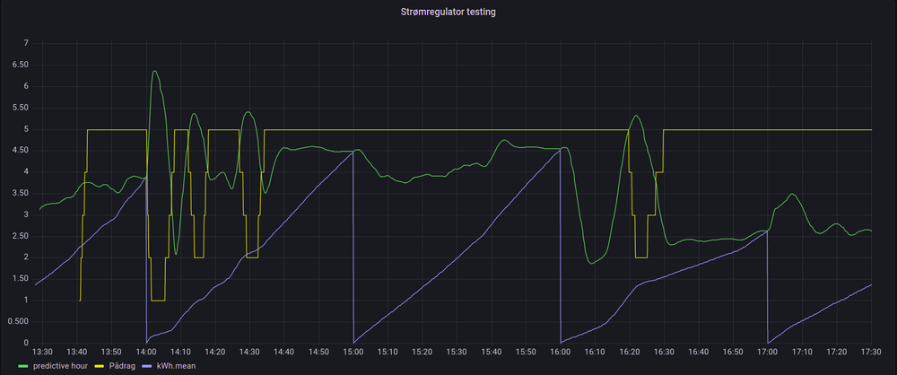

Da har jeg estimert timeforbruket som har den egenskapen at den blir mer og mer nøyaktig etterhvert som en kommer ut i timen. Det er fordi den mer og mer tar hensyn til faktisk forbruk.
Dette gis til PID regulatoren og denne har parametre som
self.pid = PID(30, 0.3, 0.4, setpoint=float(self.get_state("input_number.max_energy_usage"))-0.1)
self.pid.sample_time = 2.0
self.pid.output_limits = (0, 100)
self.pid.proportional_on_measurement = False
self.pid.auto_mode = True
c = self.pid(float(self.get_state("sensor.estimated_hourly_consumption")))

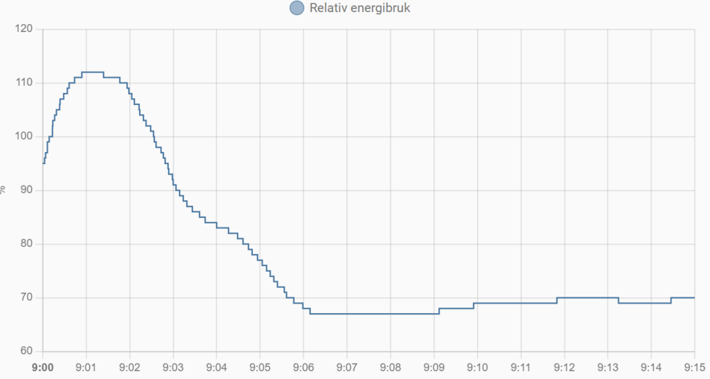

Her er bil på lading og VVB påslått og da har PID regulator etterhvert havnet på 68% og to varmekabler i gulv avslått for å holde det under 4,8kWh denne timen.
Jeg fant ut jeg kunne liste opp hver av komponentene P, I og D og hvor mye de bidrar på utgangens 68%. Det gjør det mye lettere å "tune" den inn.
c = pid(float(sensor.estimated_hourly_consumption))
p, i, d = pid.components
state.set("sensor.regulator_p", round(p,1))
state.set("sensor.regulator_i", round(i,1))
state.set("sensor.regulator_d", round(d,1))

Jeg var snar med å sette denne tilbake til 5 minutter. Når varmekablene slår seg av og på i 5 minutters intervaller så ender jeg opp med å ha et rolig og fint strømforbruk hvis jeg ser på snittet de siste 5 minutt. Men på kortere intervall går strømforbruket opp og ned som en jojo. Å prøve å estimere timesforbruket med et tidsvindu kortere enn 5 minutt ble håpløst for min del, men dere må jo se hva som passer best i deres hus. Jeg satte meg på en krakk ved siden av en termostat og tok tiden med stoppeklokke mellom klikkene i releet på termostaten. Total periodetid var på sekundet 5 minutt.
Da var PID på plass og skriptet ditt minus elbil og terassevarmer delen.

Jeg jobber litt mer med å få timeskifte til å fungere bedre. Problemet oppstår når en har hatt et lite forbruk helt til slutten av timen og ligger langt under grensen. Så settes på en stor forbruker. Fram mot timeslutt vil forbruket ikke passere grensen, men akkurat i det en kommer inn i ny time så vil estimert forbruk gjøre et hopp oppover. Og da gjelder det å begrense utgangen på pid-regulatoren så den ikke går rett ned på null. Jeg løser det med et lavpassfilter på estimert forbruk og pr i dag ser det slik ut.
- platform: filter
  entity_id: sensor.estimated_hourly_consumption_unfiltered
  filters:
    - filter: outlier
      window_size: 4
      radius: 0.25
    - filter: lowpass
      time_constant: 10
      precision: 3
At det virker ser en på denne kurven der estimert forbruk øker sakte fra 0900 til 0901
Utgangen gikk ned til ca 40% for så å stige igjen
Kanskje er det lurt med et filter på utgangen også? Det ser jeg på etterhvert, i så fall. Men jeg ser også at nå bruker pid-regulatoren omtrent 1-2 minutt på å redusere forbruket og det er helt ok. Dette var i starten på en time og da vil estimert forbruk fluktuere en del, men samtidig har en god tid på å regulere seg inn. I slutten av timen vil estimert forbruk være mer stabil og dermed blir utgangen på pid-regulatoren også mer stabil.

stigvi skrev (5 timer siden):
Det hjalp veldig å lavpassfiltrere regulatorutgangen:
c = (0.9 * last_c) + (0.1 * pid(float(sensor.estimated_hourly_consumption)))
Og så har jeg endret dette fra å konvertere til int til heller å bruke round for å få en bedre avrunding.
if round(last_c, 0) != round(c, 0):
    sensor.regulator_energy_usage = round(c, 0)

kjetilsn skrev (21 minutter siden):
Blir litt prøving og feiling fremover:)
Så lenge det er morsomt og ikke et ork er jo prøving og feiling helt ok. Jeg synes selv det er morsomt å perfeksjonere systemet, men samtidig er jeg bevisst på at det kommer til å ha svakheter. Men den store testen blir jo om forbruket klarer å holde seg under 5kWh pr time i desember og januar.
Jeg har foreldre på besøk denne helgen og har av den grunn skrudd opp varmen i hele huset. Med 5kWh som grense har en maks 120kWh tilgjengelig pr døgn. I går var forbruket hos meg 100kWh og innimellom var det lading av bil, oppvarming av vann og middagslaging. Ikke en eneste gang var jeg der at nå ryker jeg over 5kWh.
Helt enig,
Dette er veldig kjekt, hjelper også på at det antageligvis resulterer i måndedlig besparelse på 100 til 200,-
Her er plot fra grafana:
