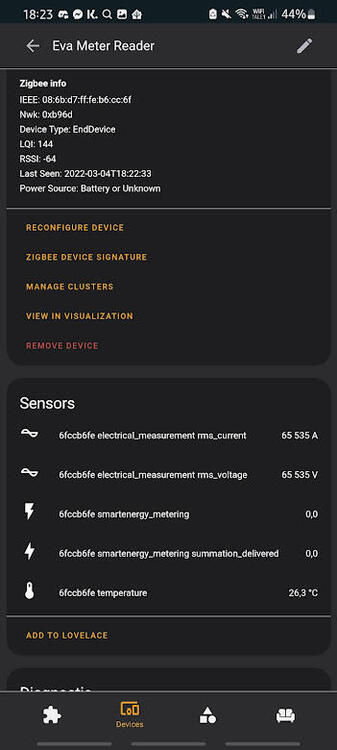

odechr Skrevet 4. mars 2022 Skrevet 4. mars 2022 (endret) Hei. Jeg har akkurat kjøpt inne en EVA måleravleser til en kompis. Kjøpte den via elektroimportøren. Kjøpte den for at den hadde støtte via Zigbee2Mqtt. Viser ser at vi har problemer med måleren. Jeg har egentlig konkludert at det må være feil på enheten da den oppfører seg helt likt på: 2 forskjellige målere (HAN porter) Zigbee2Mqtt, Deconz og ZHA i Home Assistant. Ikke noe problem å inkludere den i alle sammen, men følgende skjer: Den viser temperatur og signalstyrke på alle integrasjoner. Ampere og Volt står på 65535. Dvs helt like verdier. Noen ganger slenger den ut ca 65A i Z2M. Alt annet er 0. Siden den faktisk viser noen verdier riktig, men de som kommer fra HAN-porten er feil, samt at den viser helt likt på 3 forskjellige type integrasjoner så virker det rart om det ikke er noe feil på måleren. Har testet og resatt, tatt ut batteriet, latt den stå i over lengre tid. Men det skjer absolutt ingenting. @Datek Harald: Noe du kjenner til? Litt usikker på om elektroimportøren er noe interessert i å ta retur/ombytte pga dette. Jeg får ikke testet den med EVA hub, da jeg ikke har behov for den. Men, basert på det jeg har testet så skulle det vært rart om det ikke var en feil. Endret 4. mars 2022 av odechr Siter
Datek Harald Skrevet 4. mars 2022 Skrevet 4. mars 2022 Hei. Ja, dette er nok et problem med adapteret. Send en mail til oss på support@evasmart.no så sender vi deg et nytt verifisert adapter. odechr skrev (På 4.3.2022 den 21.07): Hei. Jeg har akkurat kjøpt inne en EVA måleravleser til en kompis. Kjøpte den via elektroimportøren. Kjøpte den for at den hadde støtte via Zigbee2Mqtt. Viser ser at vi har problemer med måleren. Jeg har egentlig konkludert at det må være feil på enheten da den oppfører seg helt likt på: 2 forskjellige målere (HAN porter) Zigbee2Mqtt, Deconz og ZHA i Home Assistant. Ikke noe problem å inkludere den i alle sammen, men følgende skjer: Den viser temperatur og signalstyrke på alle integrasjoner. Ampere og Volt står på 65535. Dvs helt like verdier. Noen ganger slenger den ut ca 65A i Z2M. Alt annet er 0. Siden den faktisk viser noen verdier riktig, men de som kommer fra HAN-porten er feil, samt at den viser helt likt på 3 forskjellige type integrasjoner så virker det rart om det ikke er noe feil på måleren. Har testet og resatt, tatt ut batteriet, latt den stå i over lengre tid. Men det skjer absolutt ingenting. @Datek Harald: Noe du kjenner til? Litt usikker på om elektroimportøren er noe interessert i å ta retur/ombytte pga dette. Jeg får ikke testet den med EVA hub, da jeg ikke har behov for den. Men, basert på det jeg har testet så skulle det vært rart om det ikke var en feil. Ekspander Hei. Ja, dette er nok et problem med adapteret. Send en mail til oss på support@evasmart.no så sender vi deg et nytt verifisert adapter. 1 Siter

KjetilB Skrevet 19. mars 2022 Skrevet 19. mars 2022 @odechr Hvordan gikk det med den nye EVA-adapteret? Jeg har akkurat samme problem som deg. Kjøpt på Elektroimportøren og får samme output fra måleren som du får. Jeg bruker ZHA. Siter

Datek Harald Skrevet 23. mars 2022 Skrevet 23. mars 2022 odechr skrev (På 4.3.2022 den 21.07): Hei. Jeg har akkurat kjøpt inne en EVA måleravleser til en kompis. Kjøpte den via elektroimportøren. Kjøpte den for at den hadde støtte via Zigbee2Mqtt. Viser ser at vi har problemer med måleren. Jeg har egentlig konkludert at det må være feil på enheten da den oppfører seg helt likt på: 2 forskjellige målere (HAN porter) Zigbee2Mqtt, Deconz og ZHA i Home Assistant. Ikke noe problem å inkludere den i alle sammen, men følgende skjer: Den viser temperatur og signalstyrke på alle integrasjoner. Ampere og Volt står på 65535. Dvs helt like verdier. Noen ganger slenger den ut ca 65A i Z2M. Alt annet er 0. Siden den faktisk viser noen verdier riktig, men de som kommer fra HAN-porten er feil, samt at den viser helt likt på 3 forskjellige type integrasjoner så virker det rart om det ikke er noe feil på måleren. Har testet og resatt, tatt ut batteriet, latt den stå i over lengre tid. Men det skjer absolutt ingenting. @Datek Harald: Noe du kjenner til? Litt usikker på om elektroimportøren er noe interessert i å ta retur/ombytte pga dette. Jeg får ikke testet den med EVA hub, da jeg ikke har behov for den. Men, basert på det jeg har testet så skulle det vært rart om det ikke var en feil. Ekspander Hei Beklager sent svar. Vi har opplevd dette med noen enheter. Ta kontakt på support@evasmart.no så får vi byttet adapteret for deg. Siter
