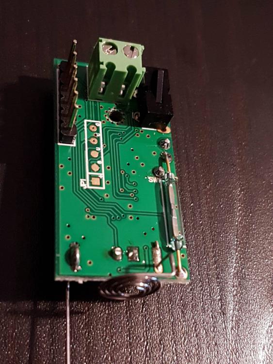

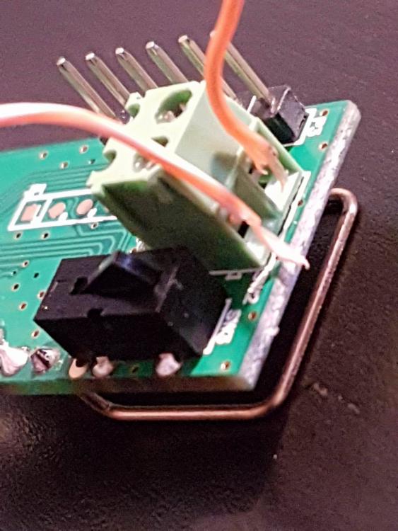

Hvis du åpner den og titter inni, så ser du en «sukkerbit» hvor du kan montere to ledninger. Hvis du lukker kretsen, så vil denne «gå høy» og sende open eller close (husker ikke logikken) . Vann fra springen har tydeligvis nok elektrolytter til at dørsensoren går høy når du «kortslutter» gjennom vannet, hvis det er kort avstand mellom ledningsstumpene.
Bruker den også på samme måte på en rottefelle med fallem; hvis metallemmen koblet til ledning1 faller ned på den uisolerte ledning 2, så går rottealarmen.
På denne måten kan disse sensorene brukes til det aller meste av on/off sensing.

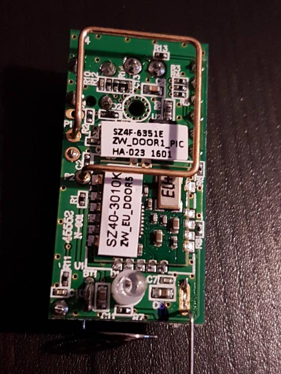

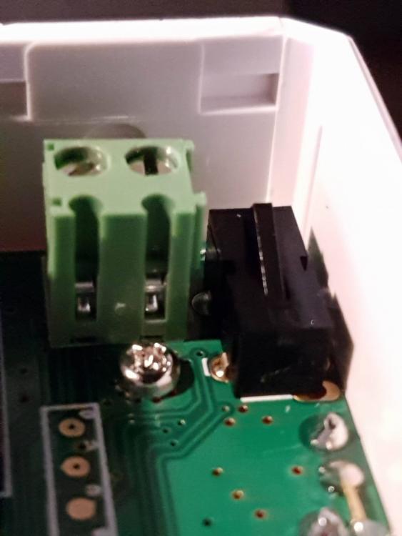

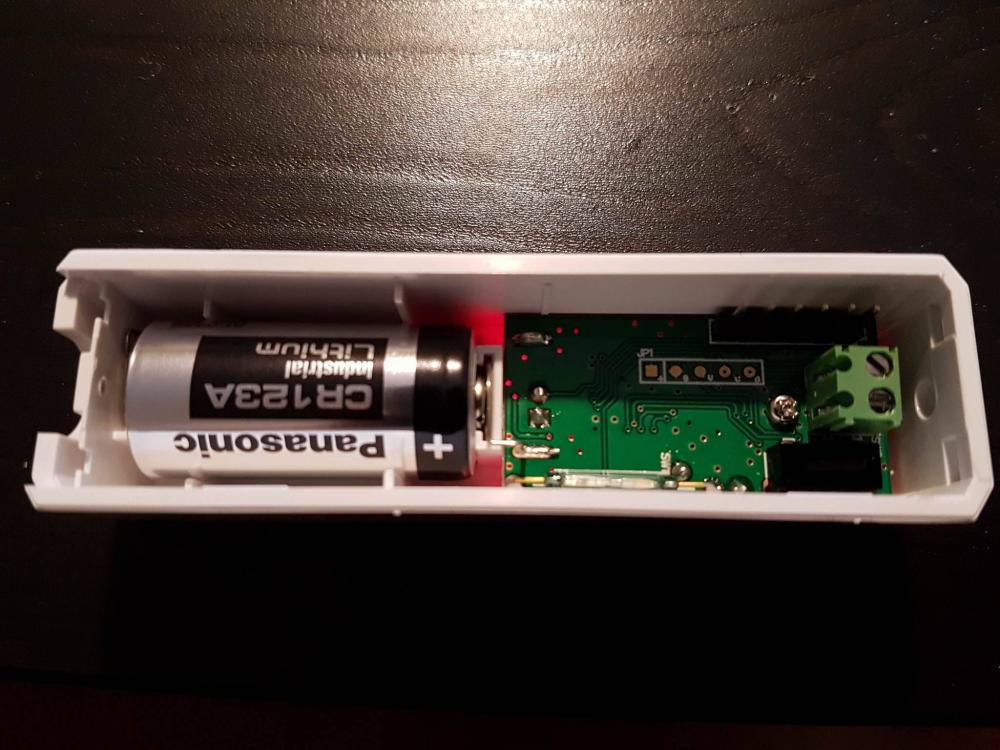

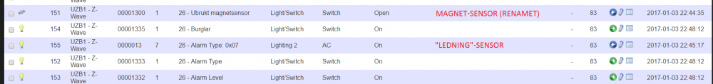

Testet litt, ser ut som det fungerer bra.
Den er en egen Device som i Domoticz identifiseres som "Alarm Type: 0x07"
Frakoblet = "On"
Tilkoblet = "Off"
Akkurat som magnetsensoren fungerer den kun når plastboksen er lukket.
Det er en push-knapp på innsiden, denne ser ikke ut til å gjøre annet enn å slå av led lyset midlertidig mens enhete r åpen.
Uansett, fungerte utmerket dette :)
Tror dette kan brukes til mye interessant :D
Kan legge til at led på enhet blinker ved endring av magnetsensor status, men ikke ved endring av "Ledning"-sensor
La ved noen bilder.

Default rapporter den status 1 gang pr døgn. Jeg har ikke skiftet batteri på noen av dem, to stk begynner å nærme seg to års drift, den ene er montert på inngangsdøra og trigges derfor ganske ofte.
Er dette Z-Wave, Vision ZD2102, magnetkontakt.
"Sensorenheten är ju ungefär lika stor som en Snickers-bar. Det var något överraskande när man är van vid Fibaros som är ungefär i samma storlek som ett AA-batteri"
Nå spiser jeg sjelden Snickers, men så stor kan den da ikke være. Jeg skal ta fram skyvelæret når jeg kommer hjem og poste bilde med spec [emoji6]

Den sjekker om dekselet er av eller på (og sender "sabotasjealarm") vha tamper-switchen (push-knappen) på innsiden.
Denne kan vel bare tapes fast evt kortsluttes.
