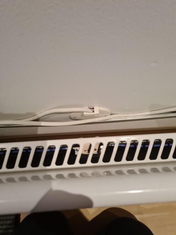

Affe Skrevet 30. november 2021 Skrevet 30. november 2021 Hei. Jeg er ny relativt ny på smarthus. Men har et oppsett via futurehome. Nå med strømprisene er det panelovner som står for tur. Ovnene jeg har er ikke smarte. Og de er koblet rett i vegg, så en smartplugg er heller ikke et alternativ (ref bilde). Jeg vurderer å få elektriker til å montere en smart veggkontant eller lignende ! Hvilken løsning anbefaler dere? Et krav er at jeg må kunne senke/heve temperaturen fra telefon, og sette opp automatiske senkeperioder Jeg vil helst ikke bytte ovnene (de fungerer tross alt) Siter
Moskus Skrevet 1. desember 2021 Skrevet 1. desember 2021 Affe skrev (På 30.11.2021 den 4.49): Hvilken løsning anbefaler dere? Ekspander HeatIt 16A reléer i veggboksen? 1 Siter
Haggis Skrevet 16. desember 2021 Skrevet 16. desember 2021 Moskus skrev (På 1.12.2021 den 12.09): HeatIt 16A reléer i veggboksen? Ekspander Støttes! Men du trenger også en løsning for å vite når releet skal skrus av og på. Det er årevis siden jeg prøvde ut Futurehome (som du bruker), men mener å huske at hvis du har en temperatursensor på rommet (f.eks. Fibaro Motion Sensor), kan denne brukes automatisk av systemet. Ulempen med denne løsningen er at hvis smarthuben din er nede, vil ikke varmestyringen heller funke. Det kan få ganske kjipe konsekvenser, f.eks. hvis releet er av når du er på ferie og huben dør. I så fall vil ikke varmen komme på igjen av seg selv før huben er oppe og går (som kanskje kan kreve manuell inngripen på stedet). Evt. motsatt at varmen går på full guffe og du kommer hjem til badstue. Det finnes egne Z-Wave termostater, f.eks. SRT321. Har brukt denne en stund i HomeSeer, og det funker greit. Og hvis HomeSeer er nede, fortsetter termostaten å styre varmen mot angitt temperatur. Nylig har jeg byttet ut mine SRT321 med Heatit Z-Temp2. Ikke la deg lure av at det står at disse er for vannbasert varme. De funker like godt for panelovner. Disse er litt penere enn SRT321 og reagerer kjappere på kommandoer (de lytter hele tiden (Z-Wave FLIRS teknologi), i motsetning til SRT321 som våkner med angitt intervall). Usikker på om SRT321 eller Z-Temp2 støttes av Futurehome, men det kan du jo sjekke selv Siter
