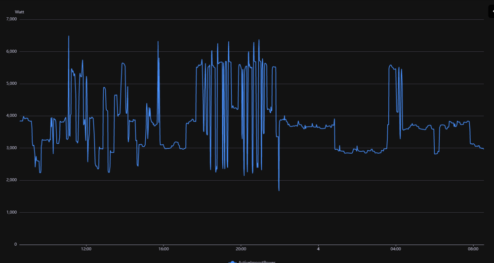

Her ser man hvordan scriptet har jobbet seg gjennom natten med VVB og oppvaskmaskin i sving:
Her er når vi våknet i dag. Som man ser så er det ugunstig å gå inn i timen med høy effektbruk:
Middagslagingen i går gikk bedre fordi da startet jeg tilfeldigvis på halv time:

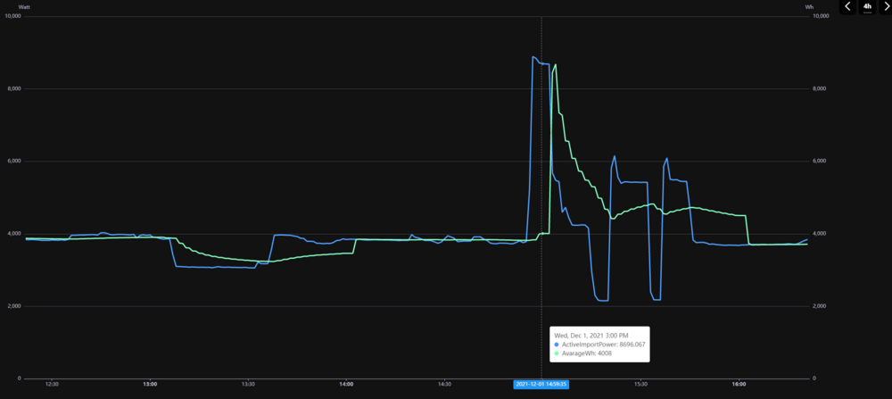

Her er mine beregninger opp mot hva nettleverandører mener. Ser greit ut med +- 2% avvik på det meste.

Jeg lurer på om det er litt tidsforsinkelse på dataen som nettleverandøren bruker. Jeg fikk en differanse på over 4% en time der det var høyt effektbruk i timeskillet. Det er helt i grenseland av hva som er håndterbart dersom mine beregninger hadde vist 4800kWh.
Hvordan beregner du timesgjennomsnittet? (Jada, koden din ligger der oppe, men det er enklere å spørre... 😄)
Jeg forventer at det som går ut fra måleren er differansen mellom to heltimes-avlesninger, basert på klokka i måleren. Er du sikker på at du leser av på rett tidspunkt?
Firmwaren AmsToMqttBridge sender "package timestamp" til MQTT. Dersom det er den du bruker så pass på at du har siste versjon; jeg mener å huske at det har vært noe kluss med den parameteren underveis i utviklingen.
https://github.com/gskjold/AmsToMqttBridge/wiki/Message-formats
Jeg lagrer verdien når jeg får den og bruker timestamp på serveren og ikke fra måleren. Men forsinkelsen er vel ikke værre enn at det blir +- ett par målinger.
Så tar jeg å leser alle verdier innenfor gjeldende time, summerer de sammen og deler på antall verdier.

Dette har vært svært effektivt for oss som ligger helt i grenseland når jeg ser på den timen med høyes forbruk på en gitt dag.
Men jeg ser at dagsforbruket (kolonnen til venstre) holder seg svært likt. Det har bare jevnet seg litt mer ut.

Ble litt inspirert av dette og ble en litt spennende utfordring siden det er mange faktorer å tenke på.
Men har nå laget egen løsning på dette (i jython). Ved å slå på "energisparingsmodus" så aktiverer jeg en del meta tags på de forskjellige oppvarmingskildene i alle rom (en del panelovner etc.).
Men den vil da slå av alle ovner så fort 5kw er overgått, så vil den forsiktig prøve å koble inn ovn etter ovn. Dette gjøres ved å se hvor mye effekt som tilgjengelig (Makseffekt - TotaltForbruk), så hvis det er tilgjengelig 1000watt så vil den finne en ovn som har et forbruk på <=1000Watt (basert på dens maks forbruk de siste 2 dager) og koble den inn.
Hvilken ovn som blir prioritert først er basert på en "score" jeg lager ut fra hvor kaldt det er i rommet og hvor langt unna den er ønsket temperatur. Hvis den på nytt igjen går over 5Kw vil den gjøre ny utkobling av ovner og utføre ny evaluering.
Neste utfordring er å gjøre noe med varmtvannsberederen siden den krever helt annen tankegang, men enn så lenge funker dette ganske bra 🙂
Her er en grafana snapshot av litt"anstrengt" drift på formiddagen ettersom nesten alle ovner er koblet ut men jeg bruker likevel så mye effekt at det er ikke nok å styre ovnene alene, en del andre appliances i huset som ikke er styrt (ennå) 😉
