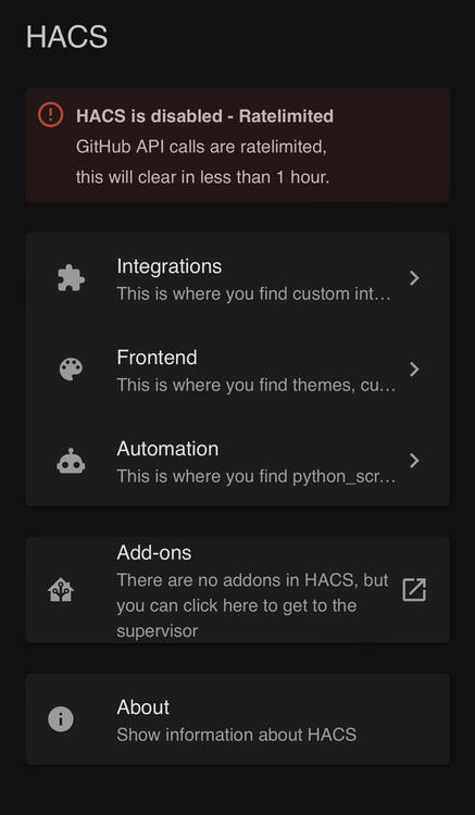

Sitter å styrer med HACS, alt så ut til å gå greit gjennom installasjon og konfigurering, men når jeg klikker meg innpå ser det sånn ut:
Nå står det at det skal ordne seg i løpet av en time, og det har det stått i to timer...
"custom repositories" er også grået ut og kan ikke klikkes på. Alle de andre alternativene ser ok ut.
