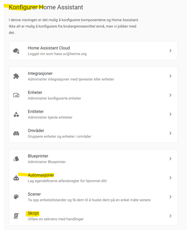

Driver så smått å leker med en overgang fra Homeseer til HA.
I homeseer har jeg et "event" som trigges kl 23:59.
Det tar målerstand på strømmåleren (fra tibber) og lagrer til "this_day_meter" devicen (f.eks this_day_meter = 165214)
Deretter gjøres følgende subtraksjon, this_day_usage = this_day_meter - last_day_meter.
Til slutt settes last_day_meter = this_day_meter (sånn at devicen har rett verdi til neste gang eventet kjører, dagen etter.
Hvor begynner jeg i HA for å lage et slikt script/automasjon? Og hvordan skriver jeg slike operasjoner.

Men det alltids kjekt å vite hvor man faktisk koder ting. Automations har jeg sett på, men jeg finner ikke enkelt ut hvordan man gjør utregninger og tilegner nye verdier/states.

Nå er det jo imidlertid litt over en uke siden jeg installerte HA, først som test i en vm. Dette har tatt litt av etter det, så nå er det installert på en dedikert liten boks (Dell/Wyse tynnklient, med SSD) HACS, og en rekke integrasjoner er installert.
Skal dykke litt inn i scripting, (jeg kommer fra homeseer) og der var ting veldig låst til at man må scripte alt som ikke er helt A4. Men har sett nå at i HA så er man fri til å gjøre beregninger mer on-the-fly.. f.eks
value: {{ states('sensor.test1') | int + states(''input_number.test2)| int }}
Syntaksen her er fortsatt ny for meg, men lærer vel så lenge man lever.
