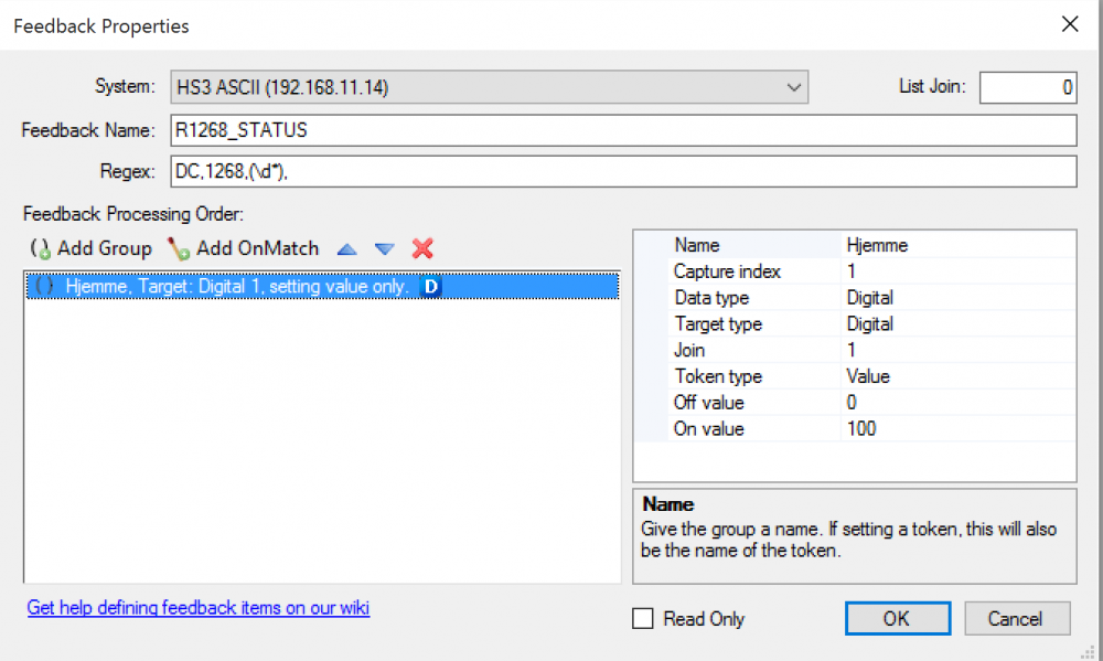

Lag en Status feedback for HJEMME status knappen.
Under Feedback Properties legger du til følgende informasjon.
System: Her velger du HS3 sin TCP server som vi akkurat har opprettet.
Feedback Name: Gi feedbacken et navn.
Regex: Her setter du opp regex informasjonen du skal parse fra TCP serveren når det kommen en status oppdatering fra HS3 på enheten.
Data type: Siden dette er en ON/OFF enheten vil datatypen være Digital (0/1).
Join: Dette er lenken til kommandoen som skal brukes i selve GUI objektet (HJEMME button). Siden dette er din første button gir du den lenke nr. 1. Neste knapp gir du lenke nr. 2 osv.
Off value: Hvilken verdi som tilsvarer OFF på enheten i HS3 (som regel 0)
On value: Hvilken verdi som tilsvarer ON på enheten i HS3 (som regel 100)

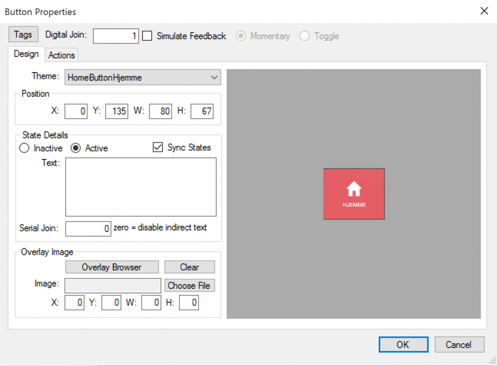

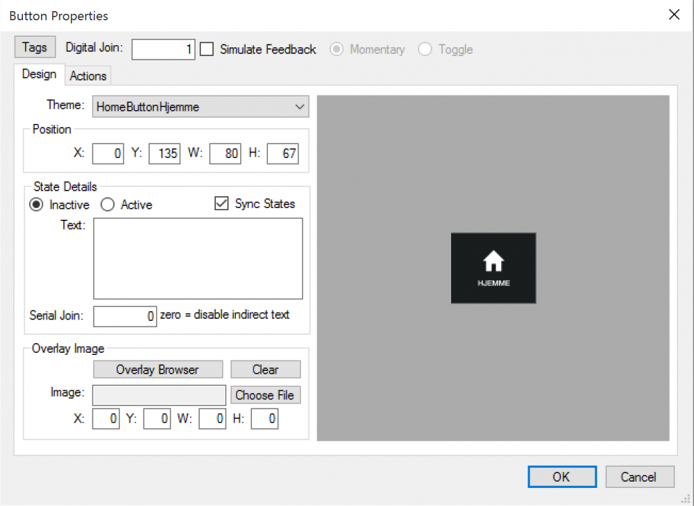

Lag en GUI button for HJEMME status knappen.
Under Button Properties legger du til følgende informasjon.
Off (Inactive)
On (Active)

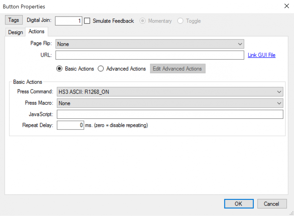

Actions
Digital Join: Dette er lenken til feedbacken som vi opprettet tidligere som gjør at knappen oppdaterer seg med riktig status. Feedback lenken vi vil bruker her er nr 1.
Press Command: Dette er TCP kommandoen vi lagde tidligere for å sende ON til HS3 for HJEMME enheten.
Når knappen er laget med riktig action + feedback plaserer du den der du vil ha den i GUI panelet, laster opp prosjektet til iViewer klienten og tester. ;)
