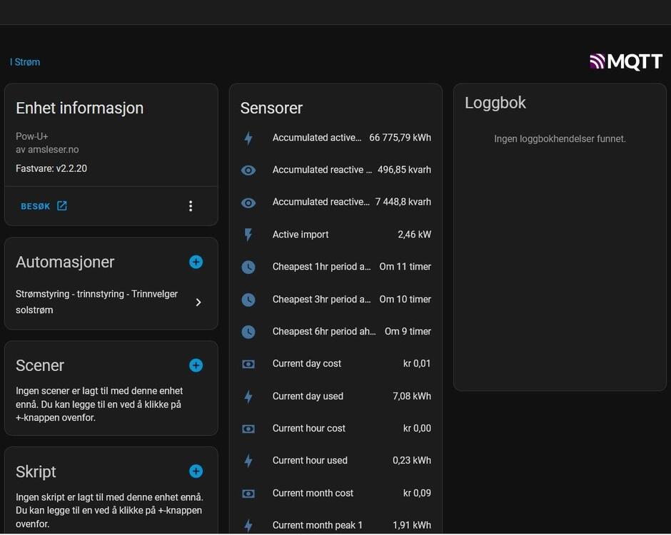

Justerte effektledd til 5kwh i mai, men i følge nettleie så har jeg 3 dager med 5,6 og nedover i forbruk.
Har ikke endret på noe spesielt og HA rapporterer ca 4,8 kwh forbruk på de timene BKK melder 5,6.
Hvor begynner man feilsøke dette mon tro?
Hvis det fortsatt er en POW-U fra AMS-leser du har, ville jeg sjekket om den rebooter i blant (f.eks. pga lav spenning). Da resettes timesforbruket på 0 kWh igjen, dvs. at den rapporterer feil forbruk. Jeg opplevde det med min, og måtte massere måledataene litt før jeg flyttet den innendørs til bedre WiFi-dekning.
