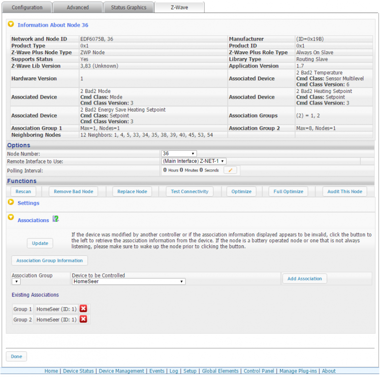

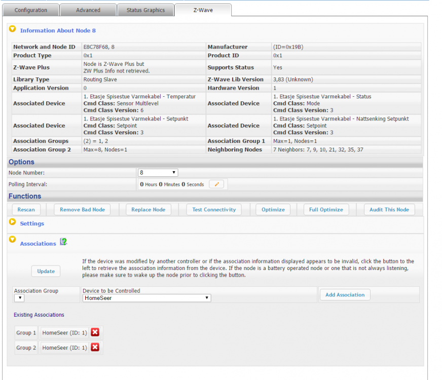

Sliter med å assosiert termostaten med HomeSeer (eller hvilken som helst annen enhet, egentlig). Gruppelisten er tom, så jeg får ikke valgt nummer. Har forsøkt rescan gjentatte ganger uten hell.
De fleste gangene får jeg bare beskjed om at HS3 ikke kunne laste assosiasjoner (se bilde).
Noen som har opplevd tilsvarende og kanskje har en løsning?
Kjører siste z-wave plugin (ikke beta), og UZB1 5.0.1 (får ikke oppdatert).
Det må nok ligge noe i optimaliseringen eller rekkevidden tror jeg og.
Som oftest når jeg klikker "Update" får jeg "unable to get associations from node". I noen ytterst få tilfeller har jeg fått mulighet til å velge assosiasjoner, men gruppelista er da som nevnt helt tom, så jeg får ikke gjennomført operasjonen.
Forsøker videre med optimalisering.
