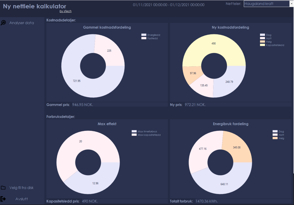

Salvesen Skrevet 8. desember 2021 Del Skrevet 8. desember 2021 Har startet ett "kalkulator" prosjekt for ny nettleie pris, pr i dag støtter den bare haugaland kraft sin prising. Men bidra gjerne til prosjektet med å legge til flere priser og logikk https://github.com/salvesen/Ny-nettleie-kalkulator-elhub-data- 3 Siter Lenke til kommentar Del på andre sider Flere delingsvalg…
