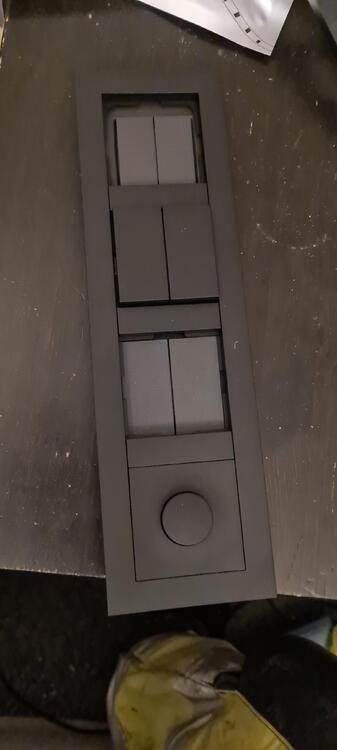

ProphetSe7en Skrevet 14. desember 2021 Forfatter Del Skrevet 14. desember 2021 De jeg har fått for å teste fant jeg link til på Philips hue sin hjemmeside. Works with Hue Niko sin passer ikke inn i en kombinasjonsramme, og ikke passer fargen heller. Senic sin passer inn i kombinasjonsramme, og fargen Matt Sort ser ut til å kunne gå greit. Senic kommer også med to ulike trykkbryter. Fra topp til bunn: Niko Intense Anthracite, Senic Matte Anthracite, Senic Matte Black, Elko Plus Dimmerkit Så for min del blir det blir det 2 stk Senic, en til hue ledstrips og en til 3 stk takpendel med Philips hue. Så blir det en Heatit Z-dim eller Ecodim med Elko dimmer kit for å styre downlights. Vurderer tilsvarende på stuen når den tid kommer. Siter Lenke til kommentar Del på andre sider Flere delingsvalg…
