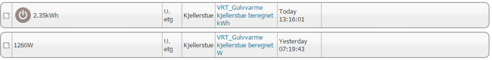

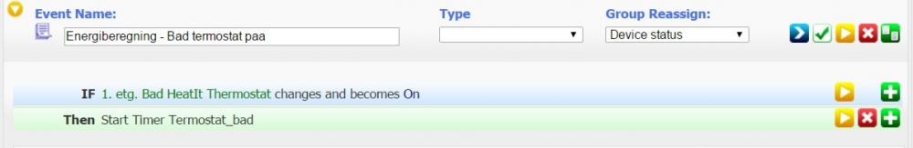

Nettopp Skrevet 4. januar 2017 Skrevet 4. januar 2017 Jeg har irritert meg over manglende energimåling på HeatIt/Multireg-termostatene, og bestemte meg for å gjøre et forsøk på å beregne og logge dette forbruket i HomeSeer. Punkt 1: Lage en driftsindikasjon på termostatene (denne fremgangsmåten lærte jeg av @Go4IT). Dette er ikke nødvendig for energimålingen, men jeg synes det er en nyttig funksjon. Sørg for at gruppe 1 og gruppe 2 er assosiert til HomeSeer, da bør det dukke opp følgende meldinger i loggen. Gå inn på main device på termostaten (den første som bare heter xxx Thermostat). Opprett nye single value statustext og graphic for 0 (off) og 255 (on). Dette vil gi en visuell indikasjon om termostaten er på eller ikke. Hvis man har easytrigger-plugin kan man også sette en tilhørende tekst ved hjelp av et event. Her vises "off", tilsvarende lages også for "on". Hvis alt gikk som det skulle bør hoveddevice nå vise følgende basert på om termostaten er på eller av. Punkt 2: Lage virtuelle devices for effekt og energiforbruk. Du må gjøre en vurdering av effektforbruket på enheten du ønsker å måle. For min del var dette tre soverom med varmefolie, samt et bad med vanlig varmekabel. Hos meg ble det lagt varmefolie med 60 W/m2 noe som er en ganske normal effekt. Da ganger du antall kvadratmeter med watt pr. m2, og runder gjerne litt ned da folien ikke alltid legges helt ut i kantene. For bad kan det være noe verre å gjøre denne beregningen, hvis man har dokumentasjonen fra elektriker bør det i hvert fall stå hvilken kabel som er lagt. Effekten på kabel angis i watt/meter, og normalt legges denne i et mønster som gir 120 - 180 watt/m2. Jeg antok vel 150 w/m2. Lag to devices, den ene kan hete "Varmekabler beregnet watt" og den andre "Varmekabler beregnet kWh". Sett opp effekt-device som følgende. Huk også av for "Status only device". For å legge inn din beregnede effekt på device kan du skrive følgende i "tools" --> "control panel" Sett opp kWh-enhet som følgende: Noter deg enhetsreferanse på termostat-device ("main device"), samt de to virtuelle devicene du etablerte. Lag så en timer som du navngir etter f.eks. rommet der termostaten står. Punkt 3: Lage script som beregner energiforbruk fra effekt og driftstid. Jeg tar ingen cred for dette heller, googlet meg frem til fremgangsmåten fra homeseer-forumet. Først lager vi en Event som starter timer når termostaten slår seg på. Deretter lager man en event som starter når termostaten slår seg av. Sett det opp som følger, og selve scriptet kopieres fra homeseer-forumet og legges i en ny fil som du f.eks. kaller "energiberegning.vb". Merk at scriptet også støtter å hente watt fra en reell device, men dette har jeg ikke sett behovet for her. Her er det viktig å merke seg at man kaller sub "kWh_Update" (husk stor "U"). Parametere som skal inn er, fra venstre mot høyre ID for termostat-device ID for watt-enhet navnet til timer ID for kWh-enhet Maks watt på enhet, denne bruker ikke vi i vårt eksempel. Brukes om man f.eks. benytter en dimme-prosent for å beregne reelle watt på en lampe. Punkt 5: Da skal det bare være å lene seg tilbake og se kWh'ene rulle på! Noen punkter som jeg gjerne tar en diskusjon på: Det har vært en del diskusjon om man kan stole på "on"/"off" loggingen på disse termostatene. Problemet er slik jeg har forstått det at man kan få falske "on"-meldinger når termostaten er satt til deaktivert, selv om varmen ikke fysisk slås på. Da får man evt. deaktivere dette scriptet når termostaten ikke er i bruk. Denne kWh-enheten vil ikke dukke opp som valgbar under "Energy" i HomeSeer. Det skal være mulig å trikse til dette med noen script, hvis noen finner en enkel fremgangsmåte for dette er det topp om de kan dele dette. Jeg har ikke fått testet dette lenge nok for å få verifisert funksjonaliteten, men det telles tilsynelatende kWh på et fornuftig nivå. Mine termostater har firmware 1.5 5 Siter

Fredrick Skrevet 6. januar 2017 Skrevet 6. januar 2017 Hmm.. Får ikke dette til å fungere jeg, den oppdaterer ikke antall kWh. Jeg har dobbeltsjekket ID'ene til alle enheter, navnet på timeren ser dere jo der. Timeren var på ca 6 timer når jeg kjørte eventet, så det burde blitt 7,56kWh. Dersom jeg fjerner haken på "Only Allow a single instance" så kjører det, og oppdaterer status. Da blir likevel status kun satt til 2,35kWh, når det skulle vært det tredobbelte. Siter
