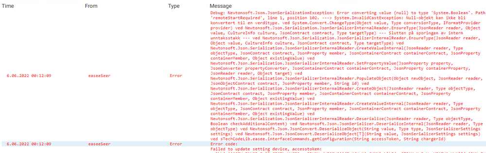

Hei
Får en del i loggen selv om debug er av.. Noen tips @Salvesen?
@Salvesen  ?
