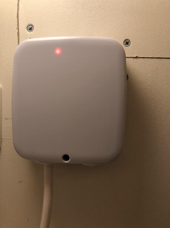

christbj Skrevet 26. februar 2022 Del Skrevet 26. februar 2022 ProphetSe7en skrev (På 15.12.2021 den 8.27): Ja selvsagt Vanlig pn mellom bryter og veggboks i rør, kobling i veggboks og utenpåliggende kabel fra denne og til Aeotec. Ledning som i dag er fast i VVB tar en også i Aeotec. Takker 🙂 Usikker på om Aeotec har strekkavlaster, det får en nesten annta at den har. Ser slik ut https://help.aeotec.com/support/solutions/articles/6000161813-heavy-duty-smart-switch-gen5-user-guide- Hei Jeg hadde nylig besøk av elektriker. Han boret hull i bakveggen på switchen og monterte den direkte over veggboksen der stikkontakten hadde vært montert. Dermed kunne ledningene i veggboksen, som kommer direkte fra sikringsskapet, trekkes inn i swichen og kobles til der direkte. Min er plassert i en bod, så utseendet er ikke viktig, men dette ble en pen og ryddig montering. 2 Siter Lenke til kommentar Del på andre sider Flere delingsvalg…

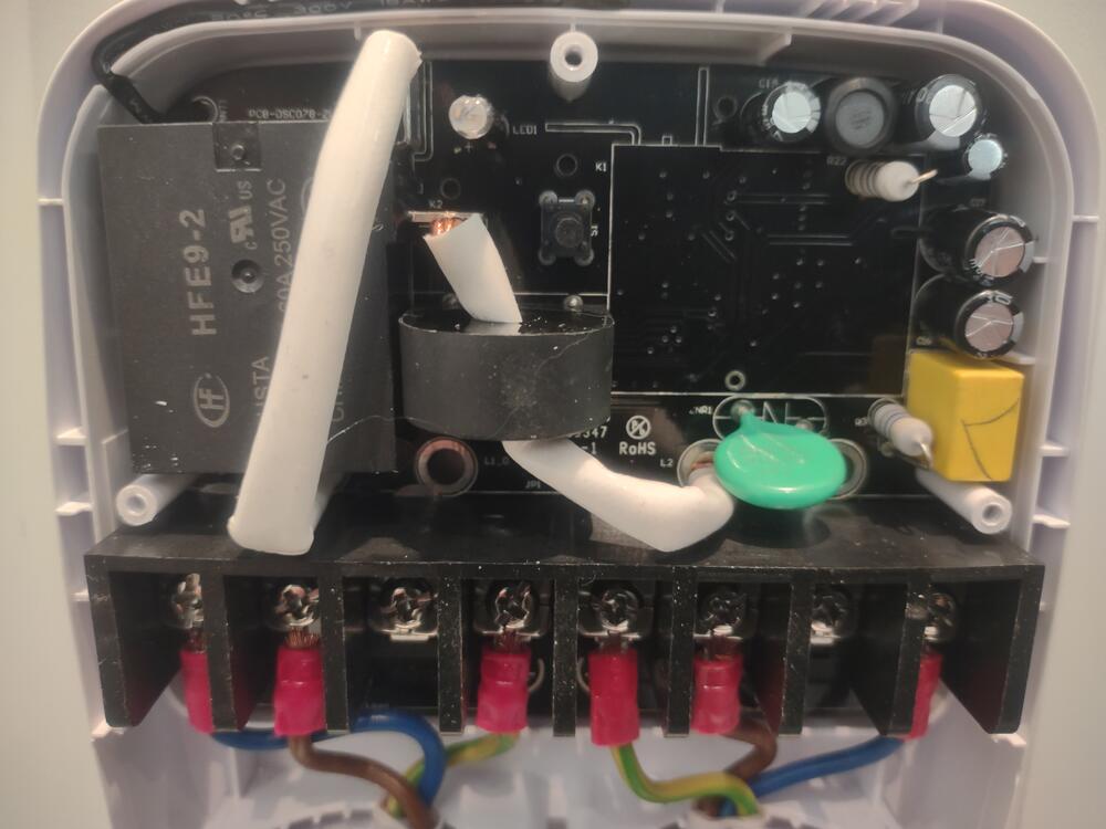

PCI Skrevet 20. september 2022 Del Skrevet 20. september 2022 Byelektrikeren skrev (2 timer siden): Den bryter begge Min Heavy Duty Switch er enpolet. Bryter kun L1 og ingen bryter på N. Siter Lenke til kommentar Del på andre sider Flere delingsvalg…
Ruben_L Skrevet 20. september 2022 Del Skrevet 20. september 2022 @PCI Du har ikkke tilfeldig vis et bilde som viser alle spec på rele? Siter Lenke til kommentar Del på andre sider Flere delingsvalg…

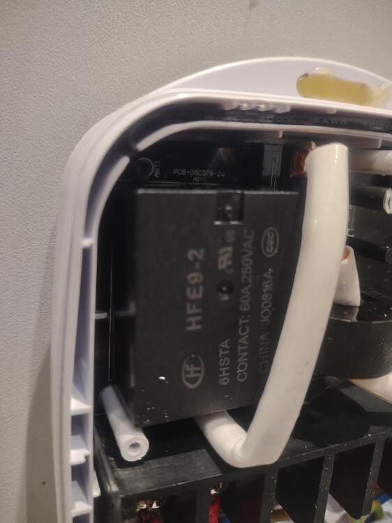

PCI Skrevet 20. september 2022 Del Skrevet 20. september 2022 Yes her er bildet. Kan informere om at det kun er US versjonen som har topolet brudd, men det gjelder kun på L1 og L2 og ikke på N. EU versjonen har kun enpolet rele etter det jeg har funnet ut av. Siter Lenke til kommentar Del på andre sider Flere delingsvalg…

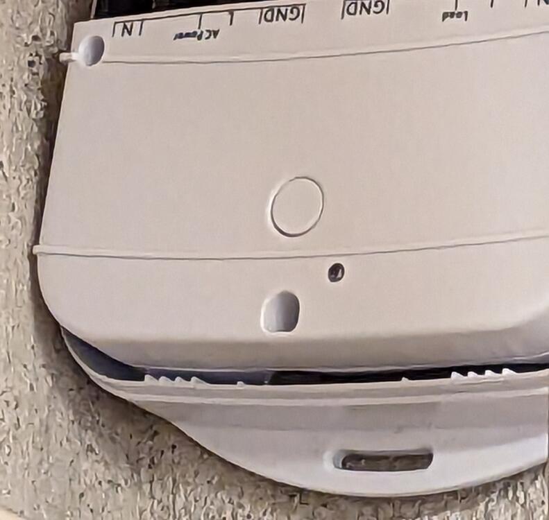

putrid Skrevet 30. desember 2022 Del Skrevet 30. desember 2022 Kan "Action Button" nåes med dekselet på? Liker muligheten til å skru den av/på manuelt ved eventuelle feil med hub/timer Siter Lenke til kommentar Del på andre sider Flere delingsvalg…
Hr Kotelett Skrevet 30. desember 2022 Del Skrevet 30. desember 2022 (endret) Nei, Endret 30. desember 2022 av Hr Kotelett Siter Lenke til kommentar Del på andre sider Flere delingsvalg…
christbj Skrevet 3. januar 2023 Del Skrevet 3. januar 2023 Hr Kotelett skrev (På 30.12.2022 den 15.38): Nei, putrid skrev (På 30.12.2022 den 10.41): Kan "Action Button" nåes med dekselet på? Liker muligheten til å skru den av/på manuelt ved eventuelle feil med hub/timer Joda, du kan det, med en liten tilpasning i form av en tynn møbelknott korrekt plassert. Bildet er hentet fra et tips beskrevet av Ole Sæther i Home Assistant Norge grupppen på Facebook. En litt bedre løsning enn det jeg har gjort - boret hull i lokket der knappen er. 🙂 Siter Lenke til kommentar Del på andre sider Flere delingsvalg…
