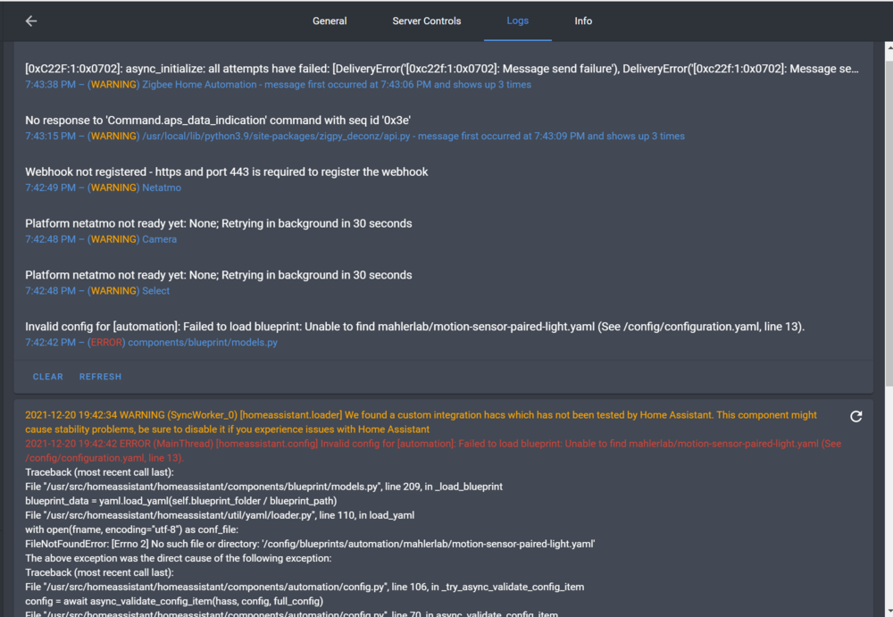

Kim123 skrev (29 minutter siden):
, samt feilmeldinger i loggen
Er litt i loggen, men tror det skyldes husstandens medlemmer som trykker og roter litt med brytere og trenger kontakter til julelys etc.
