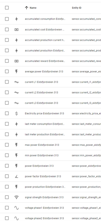

Jeg ønsker å bruke Tibber-integrasjonen til å styre temperatur på badgulv og VVB når døgnprisen regnes som normal til lav. I "entities" lista under tibber i HA finner jeg kun de som du ser i bildet. (+en sensor.voltage.phase3) Altså ingen sensor som sier noe om prisnivå. Er det noe jeg gjør feil/ikke gjør? Kan man "ta inn" en sensor på lista? Så jeg får laget automasjonene jeg ønsker. Alle svar/spark i riktig retning mottas med takk! :)
Capture.thumb.PNG.5038286a54769752888c740d14a763ed.PNGCapture2.PNG.7141091aa7a5ccbc7e905a532520e0a5.PNG
Vis du går inn på sensor.electricity_price_xxxx og så på Attributter så finner du Price level.

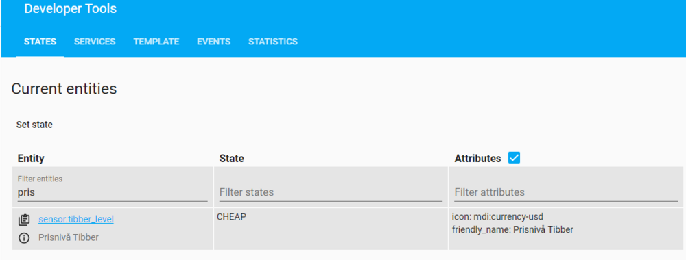

Okay, da har jeg redigert config.yaml fila, dvs limt inn koden til offpiste. Det dukka opp en ny entity, men den dukker ikke opp i lista når jeg skal lage en ny automasjon. Et annen utfordring er at den returnerer ingen verdi. Det står bare "unknown" under states.
Jeg prøver å lese/google og forstå greia, her er lærekurven bratt! 🤓
Setter umåtelig pris på hjelpa dere gir til nykomlinger som meg! 👍😃
2resen skrev (32 minutter siden):

I et lyst øyeblikk forstod jeg plutselig hva som manglet; addressa mi i kodebiten under ("xxxx_xxx" erstattet med "gatenavn_nr").

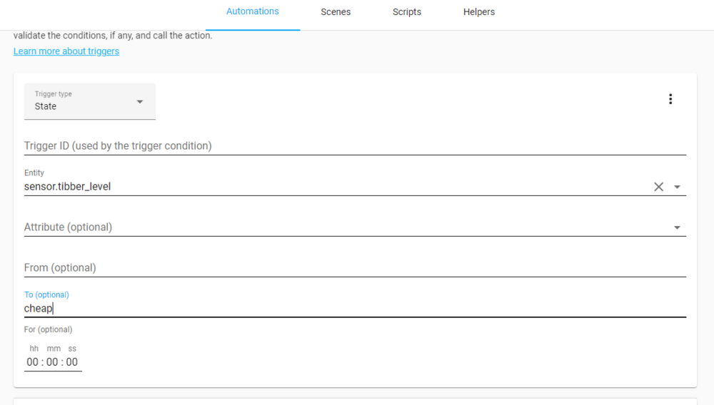

O lykke!! :D At man kan bli så glad for å få noe sånt til! :D Videre forstod jeg at "trigger Type" når man lager en ny automasjonsregel skal være "State"
Fantastisk! Tusen takk for hjelpa!! :)

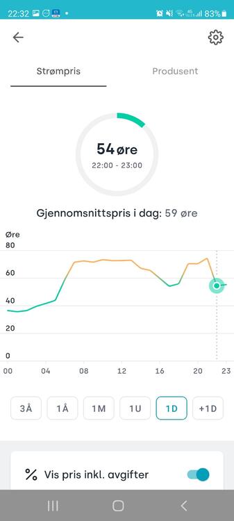

Okay, nå har jeg kjørt denne sensoren et par dager og den følger ikke prisgrafen i tibber appen. Etter en del googling forstår jeg det slik at api-en til tibber ikke har en funksjon som gjør det. Stemmer det?
På tibber nettsida står det at homey tydeligvis har slik funksjonalitet https://tibber.com/no/magazine/power-hacks/smarthjem-homey-flows. Gjør de det for å selge flere homeys? Screenshot_20211220-223206_Tibber.thumb.jpg.ea5fd77f9734a268da137cc474034d6e.jpg366273255_Screenshot_20211220-223059_HomeAssistant.thumb.jpg.50ef92e359d3f561de2f7e3ca073e684.jpg
Er det i det hele tatt mulig å få til en sensor/funksjon i home assistant som følger prisnivået time for time? Altså prisnivå time for time i inneværende døgn.
Hei.
Svaret ditt ligger i din første post. ;)
"Basert på prisgjennomsnittet for de siste 3 dagene"
Ulempen med styring direkte på den variabelen der er at man kan fort få et kaldt hus når strømmen er som dyrest og kulda biter.
