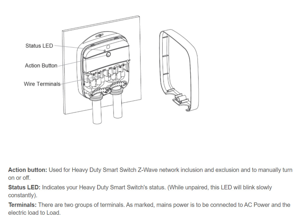

ProphetSe7en Skrevet 17. desember 2021 Del Skrevet 17. desember 2021 Er der noen alternativer til Heavy Duty Switch som kan legges inn bak eksisterende bryter i en veggboks? Kunne tenkt meg å fortsatt ha bryter til VVB, og heller ha en skjult styring med tanke på timepriser og effekt. Vil for eksempel Heatit 16A rele kunne brukes på denne måten, at den kobles inn mellom bryter og VVB? Siter Lenke til kommentar Del på andre sider Flere delingsvalg…
0 PerH Skrevet 21. desember 2021 Del Skrevet 21. desember 2021 Heatit (og muligens også aeotec?) kan kobles til en vanlig bryter, som da kan brukes til å inkludere enheten uten å demontere noe? Ser ikke helt hva du mangler da? Siter Lenke til kommentar Del på andre sider Flere delingsvalg…
0 ProphetSe7en Skrevet 21. desember 2021 Forfatter Del Skrevet 21. desember 2021 Ja ser ut til at tre raske trykk på bryter tilkoblet S1 vil aktivere inkluderingsmodus. Men jeg ønsker altså bryter som kan kutte strømmen helt før Heatit enheten, på samme måte som om at jeg hadde tatt sikringen. Siter Lenke til kommentar Del på andre sider Flere delingsvalg…
