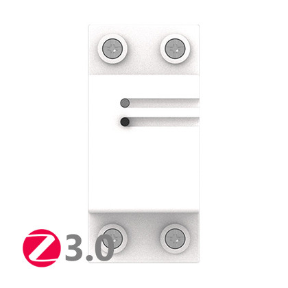

0 SveinHa Skrevet 16. februar 2022 Skrevet 16. februar 2022 (endret) Dumpet over denne her som passer til effekten på hvilken som helst VV bereder og halve prisen av Aeotec sitt Heavy Duty rele. Offisielt støttet av Zigbee2mqtt. Endret 16. februar 2022 av SveinHa Siter
0 hjemmedude Skrevet 16. februar 2022 Skrevet 16. februar 2022 Er det mulig og bruke en rimelig smartbryter opp mot en kontaktor i sikringsskap for å styre vvb? Bare hørt dette i diskusjon, ikke sett noe teknisk løsning Siter
0 SveinHa Skrevet 16. februar 2022 Skrevet 16. februar 2022 (endret) hjemmedude skrev (På 16.2.2022 den 13.24): Er det mulig og bruke en rimelig smartbryter opp mot en kontaktor i sikringsskap for å styre vvb? Ekspander Jepp, det går helt fint. Du mister energimåling men den er jo relativt konstant for en bereder uansett. Men smartbryter + kontaktor blir lett dyrere enn den bryteren jeg linket til. Endret 16. februar 2022 av SveinHa Siter
