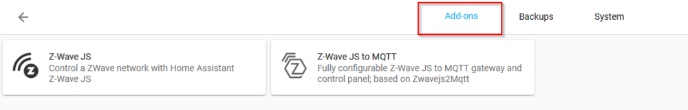

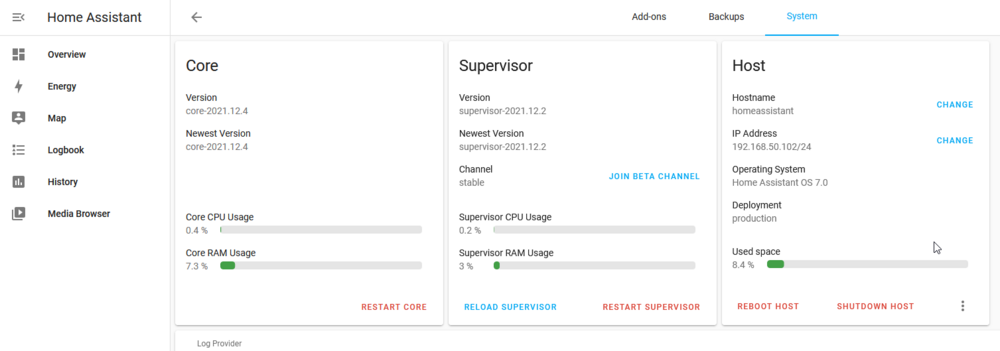

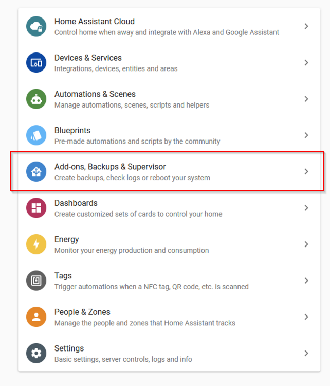

Det forsøkte jeg å gjøre men det ga meg ikke noe ekstra i venstre-menyen. Men det kan se ut til at Supervisor ikke lenger er i venstre-meny som jeg finner i de fleste guider på nett. Men i stedenfor at den nå ligger i Configuration->Add-ons and Backup, Supervisor.

Har du denne?
Ekspander
Stemmer denne har jeg, så kan hende det er flyttet fra venstre-menyen og til Configuration->Tillegg....

Denne menyen ble flyttet i desember-utgaven bare for en ukes tid siden så de fleste guider er nå feil

Men jeg har funnet ut at med OVA, så skjedde det ikke noe visuelt i venstre-menyen ved å aktivisere "Advanced", men alt ligger inn under Configuration->Add-ons....
LØSNING: Da er denne saken løst tenker jeg som Stigvi benevner over så er menyen flyttet og er ikke å finne i venstre-menyen lenger. Takk til alle bidrag, setter pris på dette. Nå er det bare å få i gang Z-wave og Tibber og lage litt automasjon ut av dette.
HA->Configuration->Add-ons, backup, Supervisor
