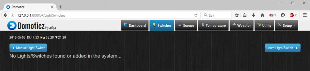

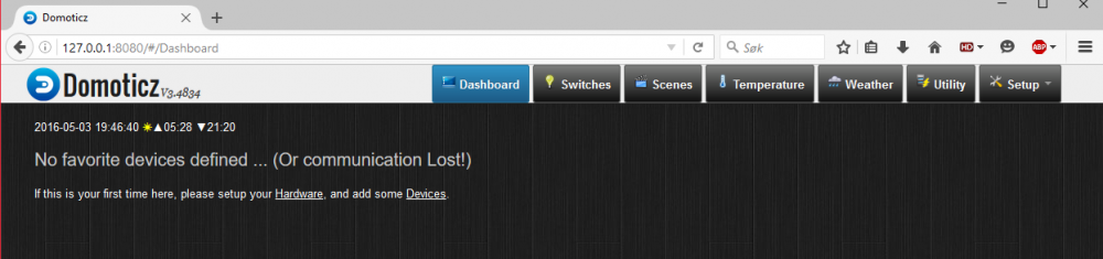

Jeg har prøvd meg litt på HS3 tidligere i år, og kjøpte inn noen få devicer. Men var litt for dyrt til at kona synes det var verd pengene, så om jeg skal få automatisert noe, så må det bli med et billigere alternativ. Så siden jeg har noen enheter som jeg vet fungerer, så ønsker jeg å begynne med dem og teste ut Domoticz!!

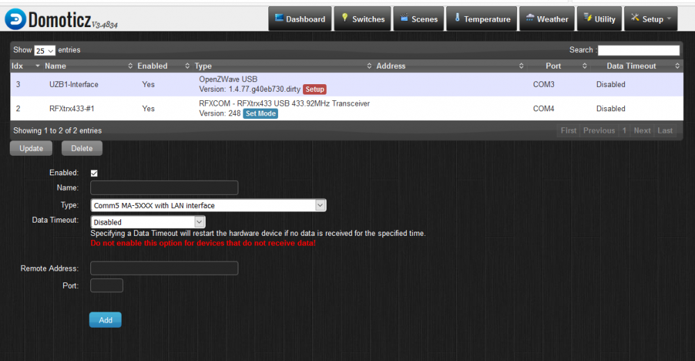

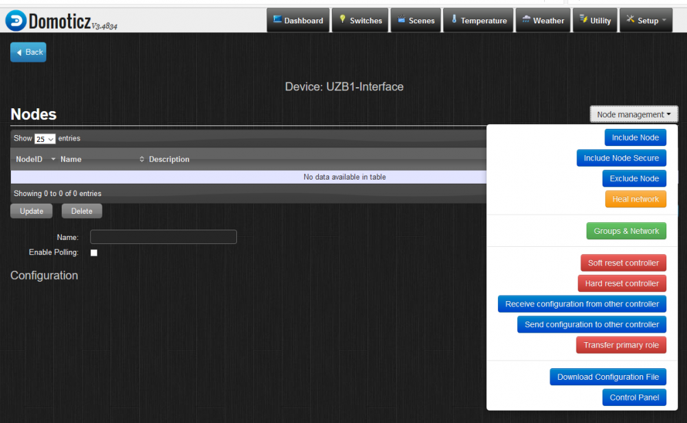

Startet med friskt mot en natt, og fikk lagt til en RFXtrx433 og prøvde å legge til min UZB1 Interface for Z-Wave. Så jeg ser at nå får jeg kontakt med noen 433 enheter, men forstår fint lite og ingenting av Z-Wave. Har prøvd å leite litt i manualen til Domoticz og litt med Google søk, men konklusjonen min var at det var ikke skrevet så mye om dette. Det fungerte liksom bare...
Så jeg søker hjelp!! Hjelp til å komme igang med de enhetene jeg har. SÅ er det noen der som kan hjelpe meg?? Om det er noen med god kompetanse og forståelse for dette så hadde jeg virkelig satt pris på litt hjelp til å komme igang.

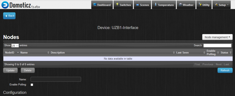

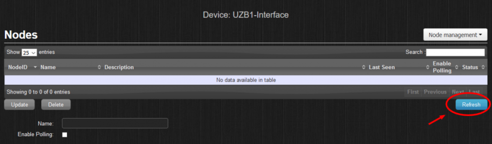

Ifølge ditt skjermbilde så er UZB1 konfigurert til å kommunisere via COM3 noe som igjen forteller meg at Domoticz er installert i et Windows miljø.
Har du installert enhetsdriveren til UZB1 for Windows? Hvis ikke kan du laste den ned her.
Er driveren installert og UZB1 kontrolleren vises korrekt i Windows Enhetsbehandling på COM3 så skal den dukke opp i Domoticz ved å gjøre følgende:
Trykk på Refresh knappen som er innringet med rødt i bildet under.
5728e97e35a45_DomoticzUZB1Nodes.PNG.752bb3e3ab12fdabb36bff7ae0d402b3.PNG  1198×490 .png
Etter du har trykket på Refresh knappen skal kontrolleren vises som Node 001 slik som på bildet under.
Gjør den det?

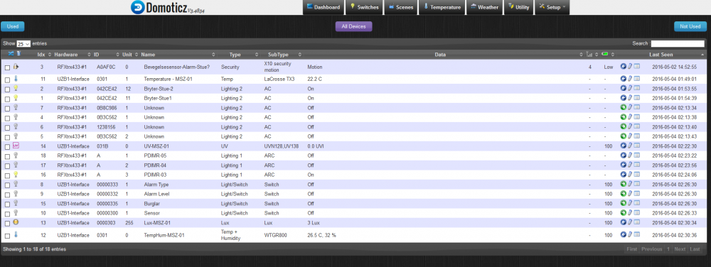

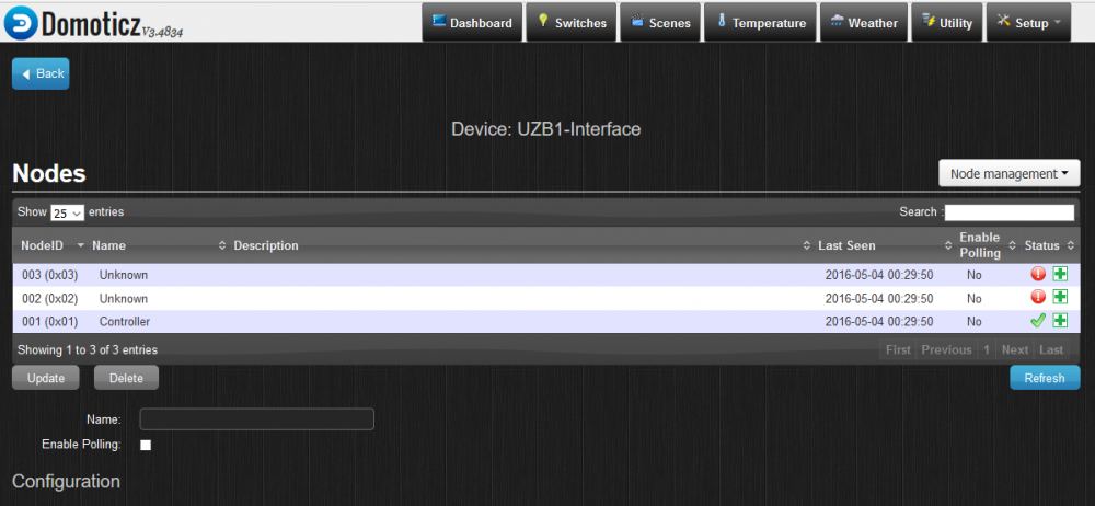

Nå så.... Driveren har tilbakestilt seg etter jeg brukte den i HS3. Så nå var det en Microsoft Serial Driver der... Takk.
Så som du ser på bilde er det plutselig en Controller og 2 stk Unknown... vet ikke hva det er.
SÅ hva gjør jeg nå videre... :-)
Node 002 og Node 003 er enheter som allerede er inkludert i kontrolleren din. Trykker du på det grønne korset helt til høyre for noden så vil Domoticz kjøre en "Scan Device" for å finne ut hvilke egenskaper den har. Er noden en batteri enhet må du huske på å vekke den før du trykker på korset.

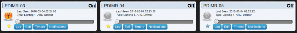

Får lagt til Dimmere fra ARC, men forstår ikke hvordan jeg skal styre dimming. Får skrudd PÅ/AV men ikke dra i "slideren".

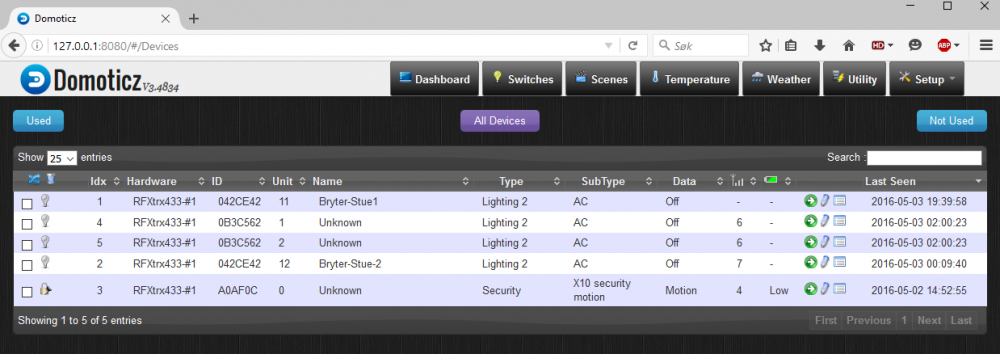

Ellers er det noen devicer jeg ikke vet hva er fra 433 frekvensen.
Har andre 433 kontakt brytere fra NEXA, som er i programmeringsmodus når man plugger dem i, men vet ikke hvordan jeg skal legge dem til. Har ikke fjernkontroll til dem som Domoticz kan lære fra heller...

Den dimmeren, måtte du legge den til manuelt i Domoticz, eller dukket den opp automatisk når du kjørte den igang? Kjører selv fibaro dimmer, og der kom slidefunksjonen automatisk når den ble lagt til Domoticz.
Nexa bryteren uten fjernkontroll kan bli tricky tror jeg, prøvde selv å legge til uten fjernkontroll, men fikk det ikke til. Gikk veldig greit med fjernkontroll så prøvde ikke noe mer, ikke det at det hjelper deg men ? Kan prøve i ettermiddag med en jeg har liggende og se om det kommer opp noe.
Og Scenes trenger en ikke styre/gjøre noe med etter du har laget dem, da skal det egentlig gå automatisk. Scene er f.eks at ved aktivitet på bevegelsesdetektoren din skal Nexa bryteren slå seg på og være påslått i x min, og så slå seg av.
Husker nå at på denne typen dimmer på 433, måtte jeg først slå på fra fjernkontrollen med ON, så måtte jeg trykke på ON en gang til så begynte den å å dimme opp og ned til jeg trykkert på ON igjen for å velge dimmingen jeg ønsket. Den ville da huske denne instillingen selv om jeg skrur den av.
I HS3 var det en ON knapp og en OFF knapp, så da fungerte det der. Her er det jo bare en Lyspære å trykke på, og når jeg trykker på den skrur den ON/OFF, men kan altså ikke trykke på ON flere ganger. Regner med det er en innstilling som fikser dette for disse Dimmerene? Alle dimmere jeg har på 433 fungerer på denne måten...

Ser innlegget ditt er litt gammelt tonheim, men det er noe som heter "push on button" og "push off button" som gjør bare det, det vil jeg tro kan løse problemet ditt.
Takk for svar! Jeg endte opp med å bruke en veggbryter som sendte ON komandoen når jeg trykket på ON. Så da fungerte det sånn passe... Var litt delay, så på stua som jeg har flere lamper med dimming (433) så ble det ikke synkronisert siden det alltid var litt delay på den ene i forhold til den andre. Lant fra optimalt, men fikk lys.
