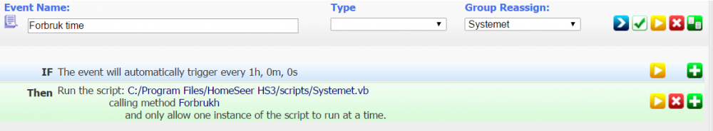

Blodstrupmoen Skrevet 21. januar 2017 Del Skrevet 21. januar 2017 (endret) Bruker denne eventen: Dette scriptet: Public Sub Main(params As Object) Dim OldMalerstandh As Double Dim NowMalerstandh As Double Dim Forbrukh As Integer OldMalerstandh = CDbl(hs.GetVar("forbrukh")) NowMalerstandh = hs.DeviceValueEx(416) Forbrukh = CInt(NowMalerstandh - OldMalerstandh) hs.SetDeviceValueByRef(657, Forbrukh, True) hs.SetDeviceString(657, Forbrukh & " Kwh", True) hs.SaveVar("forbrukh", NowMalerstandh) End Sub Så har jeg en global variable som husker siste måling: Og en Virtuell device hvor forbruket lagres, denne logges i Device history: Ser jeg har klippet noe fra forbruktime og noe fra forbrukdøgn, men det er bare bruke samme navn alle steder i ditt oppsett. Endret 21. januar 2017 av Blodstrupmoen 3 Siter Lenke til kommentar Del på andre sider Flere delingsvalg…
TomB Skrevet 21. januar 2017 Del Skrevet 21. januar 2017 (endret) 4 minutes ago, Blodstrupmoen said: Ser jeg har klippet noe fra forbruktime og noe fra forbrukdøgn, men det er bare bruke samme navn alle steder i ditt oppsett. Hjertlig takk, jeg prøver. Og kjører jeg meg fast så kan det være at du får en melding fra meg med litt mer spørsmål På punktet SetDeviceValueByRef så bruker du 657, det er deviceID for akkumulert KwH på måleren ikke sant? Hva er da DeviceValueEx(416), hvor kommer 416 fra? Endret 21. januar 2017 av TomB Siter Lenke til kommentar Del på andre sider Flere delingsvalg…
Blodstrupmoen Skrevet 21. januar 2017 Del Skrevet 21. januar 2017 (endret) 416 er referansen til verdien som North Q måleren gir. 657 er referansen til den virtuellen devicen jeg har laget for forbruket siste time eller døgn. Denne logges av Device History. Endret 21. januar 2017 av Blodstrupmoen Siter Lenke til kommentar Del på andre sider Flere delingsvalg…
