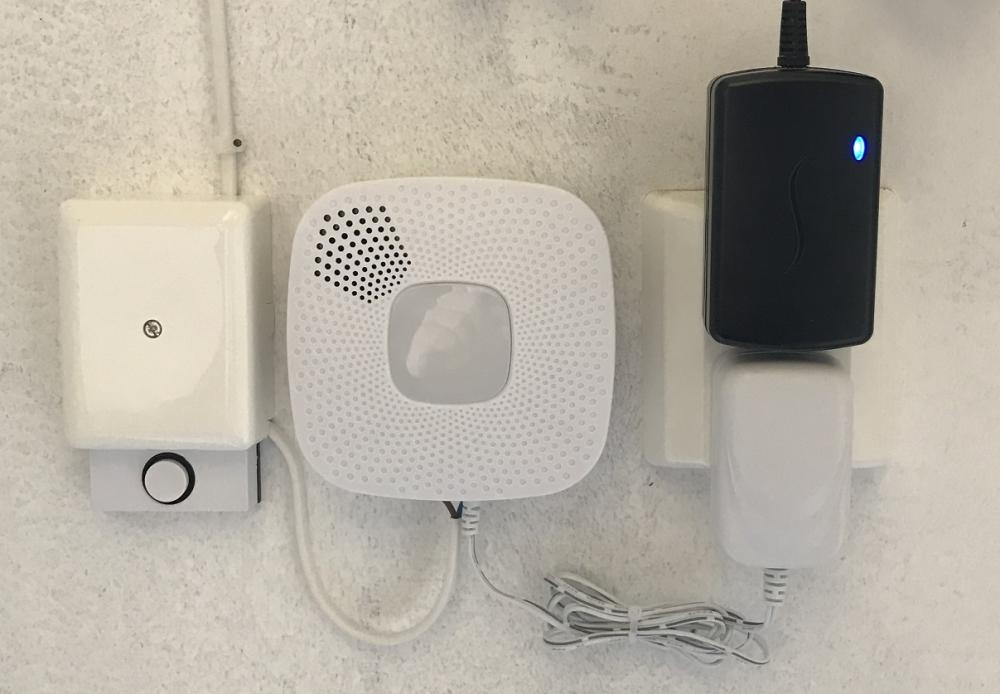

Hei!
Etter å ha pønsket på hvilket relee jeg trenger, hvilken sensor jeg skulle bruke for å sjekke åpen/stengt osv, fant jeg ut at det var mye enklere å bare kjøpe Aeotec Garage Controller ettersom der er alt ivaretatt. Som sagt så gjort, ble kjøpt inn for en ukes tid siden, men i dag hadde jeg lyst og tid til å prøve. Montering gikk greit, jeg satte den pent opp ved siden av kontakten, satte opp en koblingsboks for å gjøre det litt smidigere med manuell bryter og fikk alt på plass.
Funksjon er helt greit, med to unntak;
Lyden, helvete da, jeg hoppet jo nesten ut av stolen første gangen jeg testet det, og uansett hvor mye jeg prøver å skru den lavere så er den altfor høy. Hører den helt inn fra garasjen inn i mitt TEK10 hus, som vanligvis ikke slipper inn mye lyd. Løsningen på dette er en av to, hvorav to er den enkleste, nemlig å slette MP3/WAV filene slik at den ikke kan spille av. Men det er også en annen måte som er "penere", jeg skjønner bare ikke helt hva de mener her :)

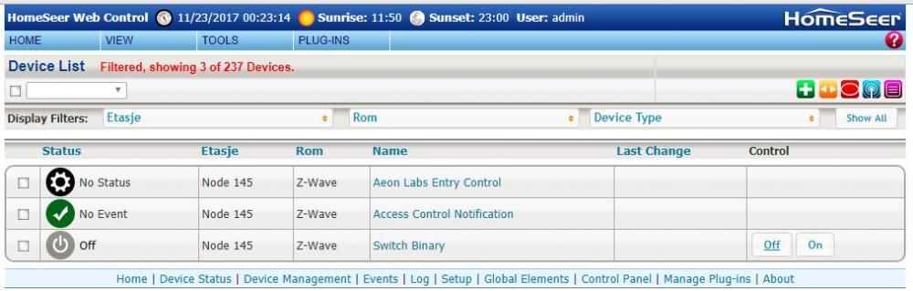

Hei.
Gikk til anskaffelse av denne gargeportåpneren denne uka og har støtt på et noe annet problem enn lyden.
Når enheten inluderes mangler jeg "Barrier Operator" child device'n.
Har forsøkt kalibrere, inkludere og resette etc mange ganger både 30 cm fra controller etc.
Homeseer oppretter rett og slett ikke en av child devicene, finner ikke ut hva som er problemet.
Ser jo av skjermbildene deres over at denne lar seg inkludere. Kan jo være forskjeller på plugins etc?
Har prøvd med både Z-wave plugin 3.0.162(beta) og 3.0.130 uten noen forskjell. (har ikke prøvd noen eldre versjoner)
Kjører Homeseer på linux sammen med Aeotec Z-stick G5
Finner lite relatert til dette i skyen etter noen timer med "søk" så tips mottas med takk. :-)

Root Node Device Node 145 Z-Wave Aeon Labs Entry Control was created for node 145 on network D31FE609
Configuring Aeon Labs device Node 145 Z-Wave Aeon Labs Entry Control (145) to report Meter and Sensor data in Groups 1-3 to HomeSeer.
Configuring Aeon Labs device Node 145 Z-Wave Aeon Labs Entry Control (145) to report Group 1 data at 10 minute intervals.
Configuring Aeon Labs device Node 145 Z-Wave Aeon Labs Entry Control (145) to report Group 2 data at 5 minute intervals.
3 out of 4 Child devices of node 145 were created successfully.
Finished.
Du mangler en device av en eller annen grunn. Prøvd en Rescan? Eller å legge den til uten kryptering?
Prøvd rescan uten lykke. Ikke prøvd uten kryptering men testet med homeseer i windows og der gikk det bra... Problemet er at laptop ikke kan stå hjemme og at jeg er avhengig av linuxboksen (Rasberry med ubuntu ala osmc build)
Skal prøve oppdagere til siste homeseer build i kveld på linux. Må bare de om jeg finner en guide til fremgangsmåte der da jeg ikke har prøvd det før.

6 timer siden, clue9 skrev:
7 timer siden, Moskus skrev:
Vent, Windows-versjonen gjorde det riktig, men Linux gjorde ikke? emoji37.png
Ja. Eneste forskjellen jeg fant var at homeseer versjonen var nyere på Windows 3.0.0.368 mot 3.0.0.312 (tror jeg) på linux. Oppdatering gjøres i kveld for test..
Da var problemet løst.
Det at jeg fikk til i homeseer versjonen jeg hadde i Windows var en god ledetråd. Fikk oppdatert linux versjonen til 3.0.0.368 i kveld og måtte så exludere og inkludere enheten på nytt. Voila!
