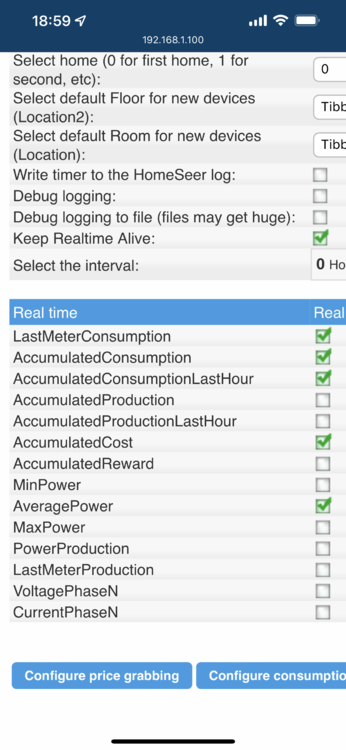

Men seriøst: Har du skrudd på denne: image.png

1 hour ago, Erling said:
ja, oppdaterte fra .23 til .25 før jul
Jo, men det har ikke noe med oppdateringen å gjøre. "Keep Realtime Alive" bør absolutt være påskrudd når Tibber innimellom sliter med serverne sine.
&Moskus, takk, den har stått på i det siste.
