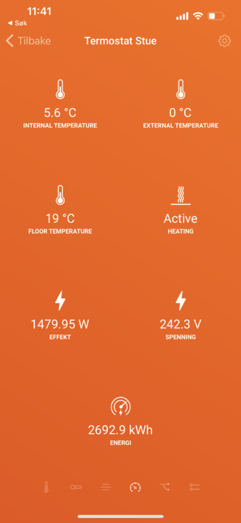

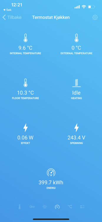

Gullars Skrevet 20. januar 2022 Del Skrevet 20. januar 2022 På Homey på hytta viser termostaten i stua 3,8 grader på internal og 19,1 grader på floor. Termostaten til kjøkkenet står side om side med denne og viser 9,6 internal og 10,6 floor. Hvorfor så heftige forskjeller? Begge termostatene er heatit på varmekabler i gulv. Siter Lenke til kommentar Del på andre sider Flere delingsvalg…

Gullars Skrevet 20. januar 2022 Forfatter Del Skrevet 20. januar 2022 Jeg synes det virker veldig merkelig. For det første er dette samme rom. Kjøkkenet er bare en egen varmekabelsone i enden av rommet. For det andre burde vel internal vise ganske likt for de to, ettersom de står like ved siden av hverandre? Er ikke det temperaturen rundt selve termostaten? For det tredje sender Tibber aldri mer enn 8 grader pga feriemodus, og det er da veldig merkelig med 19 grader gulvtemperatur når det er 0 ute… Siter Lenke til kommentar Del på andre sider Flere delingsvalg…

Gullars Skrevet 20. januar 2022 Forfatter Del Skrevet 20. januar 2022 Det kan absolutt hende at sensoren ligger feil, men i så tilfelle burde jeg kanskje kunne gjøre noen innstillinger for å kompensere for dette. Burde jeg f.eks. slå av gulvsensoren slik at Tibber styrer ut fra romtemperatur? Men da lurer jeg jo på hvorfor kjøkken og stue viser såpass ulik romtemperatur. Det burde være eksakt likt siden termostatene står side om side. Siter Lenke til kommentar Del på andre sider Flere delingsvalg…
aarpi3 Skrevet 20. januar 2022 Del Skrevet 20. januar 2022 5 hours ago, Gullars said: Men da lurer jeg jo på hvorfor kjøkken og stue viser såpass ulik romtemperatur. Det burde være eksakt likt siden termostatene står side om side. Det er jo litt rart. Tipper en av dem ikke er kalibrert riktig. Du kan jo justere calibration parameteren slik at det blir riktig. Siter Lenke til kommentar Del på andre sider Flere delingsvalg…
Gullars Skrevet 21. januar 2022 Forfatter Del Skrevet 21. januar 2022 aarpi3 skrev (14 timer siden): Det er jo litt rart. Tipper en av dem ikke er kalibrert riktig. Du kan jo justere calibration parameteren slik at det blir riktig. Skal det ideelt sett være samme temperatur på gulv og i rom? Altså at jeg kan ta utgangspunkt i innetemperaturen på værstasjonen og kalibrere begge til å vise det samme? Siter Lenke til kommentar Del på andre sider Flere delingsvalg…
aarpi3 Skrevet 21. januar 2022 Del Skrevet 21. januar 2022 Skal det ideelt sett være samme temperatur på gulv og i rom? Altså at jeg kan ta utgangspunkt i innetemperaturen på værstasjonen og kalibrere begge til å vise det samme?Tror ikke gulv og rom er likt. Jeg tenkte mer å kalibrere luft sensoren på stue og kjøkken til å være samme som en referanse temperatur.Gulv er jeg mer usikker på hvordan du skal kalibrere. Kanskje du må vente til sommeren med litt naturlig stabil temperatur. Eller et IR termometer.Sent from my SM-G991B using Tapatalk Siter Lenke til kommentar Del på andre sider Flere delingsvalg…
Gullars Skrevet 21. januar 2022 Forfatter Del Skrevet 21. januar 2022 Ja, tenker jeg kan forsøke å kalibrere romtemp på kjøkken og stue likt, og slå av gulvtemp i stue inntil videre. Dette er på en hytte. Akkurat nå viser værstasjonen 4,8 ute og 10,8 inne. Tenker denne må kunne være fasit. Innemåleren står på en reol på en åpen hems, ca. 2,5 meter over termostat til kjøkken og stue. Kjøkken viser 11,5/11,2 rom/gulv og stue viser 5,4/18,5 rom/gulv. Kjøkken er jo ikke så langt fra værstasjon. Kanskje bare ikke røre denne da, og kalibrere stue til kjøkkenets romtemperatur og slå av gulvsensor? Siter Lenke til kommentar Del på andre sider Flere delingsvalg…
