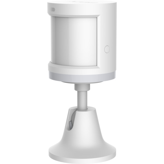

Mastiff Skrevet 1. februar 2022 Forfatter Skrevet 1. februar 2022 Lurer på om det enkleste hadde vært å lime en sånn i taket i dusjen? Jeg har Zigbee også i nærheten, fordi jeg har en EasyAccess-lås. Det står i bruksanvisningen at den tåler opp til 95 % fuktighet, men det står også "no condensation", så jeg vet ikke om det betyr at den ikke liker dusjen. Uansett så bør den vel holde et par år i en vanlig dusj, og prisen er jo ikke noe å si på, 219 kroner på Elektroimportøren. Festet er dobbeltsidig teip, må kanskje slenge på en klatt Tec 7 i tillegg. Siter

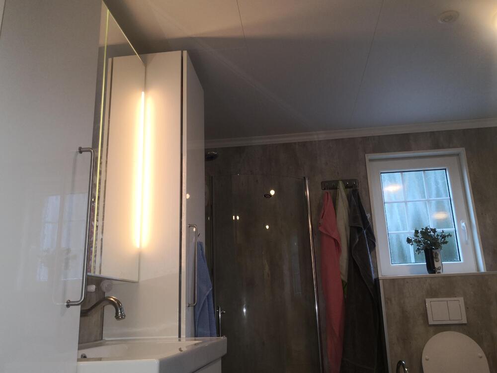

SveinHa Skrevet 1. februar 2022 Skrevet 1. februar 2022 Har slitt litt med Multisensor 6 i taket så jeg supplerte med Fibaro Eye ved vasken. Bilde fra litt utenfor badet: Mastiff skrev (På 1.2.2022 den 10.34): Lurer på om det enkleste hadde vært å lime en sånn i taket i dusjen? Ekspander Tror ikke jeg hadde satset på slikt i dusjen, heller satt timere slik at lyset er på i normal dusjetid + litt, evt latt lyset stå på litt lengre om du har høy luftfuktighet. Siter

SveinHa Skrevet 1. februar 2022 Skrevet 1. februar 2022 Mastiff skrev (På 1.2.2022 den 10.42): Men du bruker ikke noe i dusjen? Ekspander Nei men har en funksjon som gjør at når første timer etter bevegelse (5 min) går ut så starter neste timer i 8 minutt eller 20 minutt dersom fuktigheten er høy. Innen 5 minutt etter bevegelse BØR du ha klart å slå på dusjen og produsert en del fuktighet 😉 Siter
