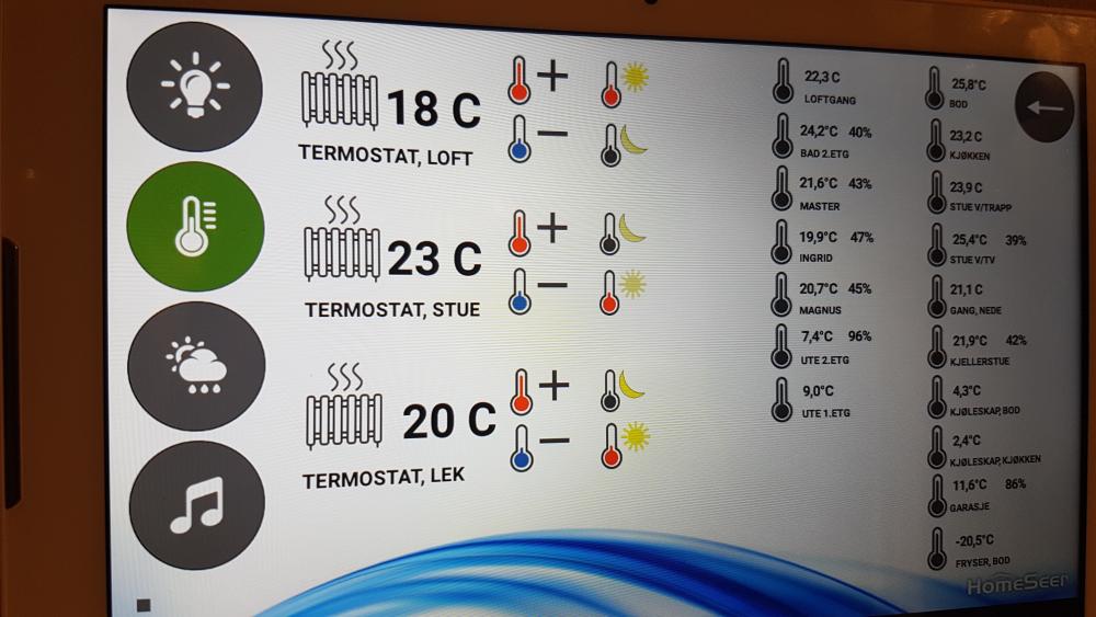

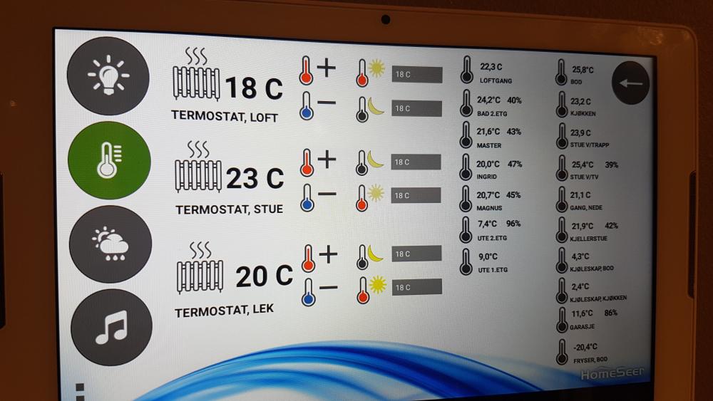

Andre som bruker dropdown-felter i HStouch? Jeg får dem ikke til å funke på Android. Fungerer greit på Windows-klienten, men bare tull på tab'en på veggen. Har 6 stk som er tilknyttet hver sin termostat.
Windows-klient: Alt OK
Android: Font vises feil (for liten), farger vises helt feil. Font er hvit uansett hva som velges. Pressed-font og pressed-farge vises aldri. Verdien initielt viser konsekvent første verdi i listen, ikke verdien devicen faktisk har. Jeg har dem på en underside i HStouch. Første gang jeg navigerer til den siden får jeg dem frem. Neste gang er de transparente (sannsynligvis bortsett fra fonten, men bruker hvit bakgrunn). De styrer devicene slik de skal, også fra Android, så det er forbindelse. Ellers fungerer de dårlig...
Andre som har samme erfaring, evt en liten workaround? Legger ved noen bilder:
Slik ser de ut i Windows-klienten
Slik ser de ut på Android rett etter deployering:
...og slik ser de ut etter at skjermen lastes for andre gang:

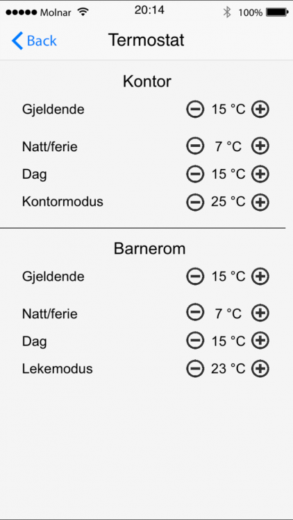

Jo, jeg kan for så vidt det. Hos meg ble det så rotete med 3 stk +/- syntes jeg - det var derfor jeg endte på dropdowns. Ser jo at du har løst det ganske pent, så det kan være det blir workaround. Kanskje det heter "workwithout" da.
Ja, det funker i hvertfall. :)
Måtte scripte reguleringen da, med ett event pr "knapp". Synes det er en del som er tungvint å få til i HSTouch...
Ja, det var også en grunn til å ville ha dropdown. Jeg har eventer for å stille temperatur nå (tilsvarende "gjeldende" hos deg vil jeg tro) opp/ned (pluss/minus-tegnene). Så da blir det 3 x 2 ekstra slike eventer da, eventuelt. Går jo det, selvsagt...
Dette er et kjent problem, og dessverre ingenting du kan gjøre noe med.
Problemet er at HStouch (som genialt nok er et .NET program og dermed har mange nydelige controller innebygget) bruker .NET sine innebygde, og dermed har man enormt med muligheter. Android har ingen slike "ut av esken", og biblioteket HStouch bruker der (og på iOS) blir dermed mer begrenset. Er ikke så lenge siden støtten for dropdowns kom til Android (og iOS) i det hele tatt. Før var det ikke en mulighet, hvis jeg husker rett (for jeg prøvde desperat på det samme!).
OK takk for oppklaringen. Det forklarer kanskje også alle de andre forskjellene mellom Windowsklienten og Android...
