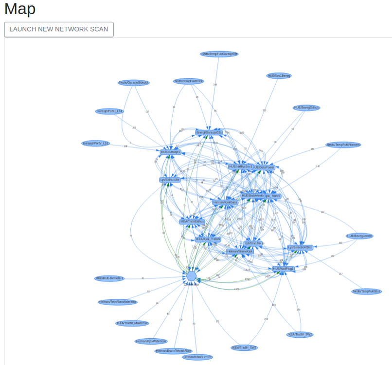

Normalt skal det jo ikke være nødvendig å ha flere Zigbee nettverk, jeg har 2 ZWave nettverk pga geografiske årsaker. I mitt Zigbee nettverk er der både HUE, Ikea, Nedis, Heimann, Sunricher, Tuyatec og annet utstyr og det fungerer helt supert i samme nettverket. Jeg opplever også at Zigbee mesher langt bedre enn ZWave.
Eneste grunn til flere Zigbee nettverk må vel være at en skal bruke HUE-appen OG Ikea-appen og evt. andre apper i stedet for å henge det hele sammen i et system.
Ikke at det er så interressant for andre men slik ser Zigbee nettet mitt ut i dag:
"Satelitttnodene" er alle batterinoder og bygger ikke mesh.
