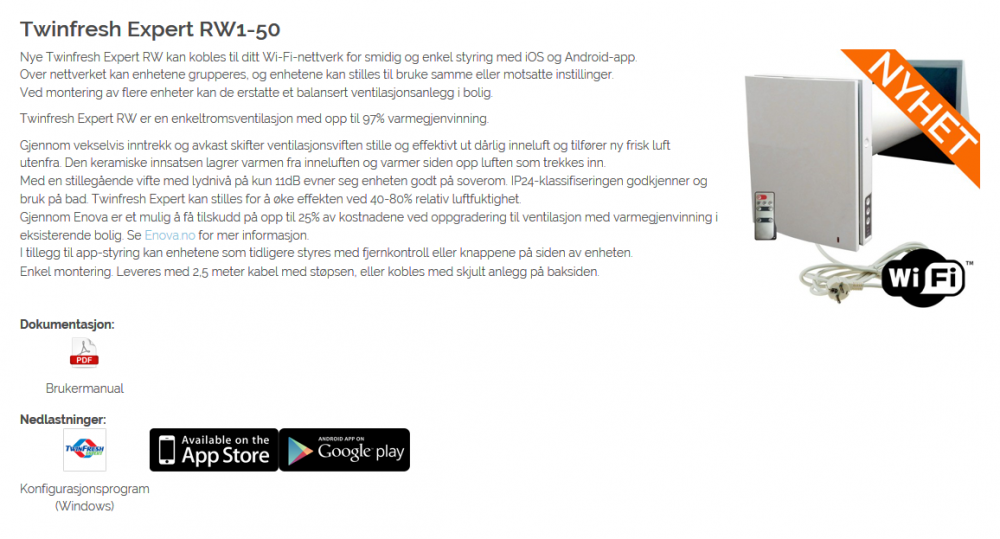

Jeg har to stk av nevnte vifte. De gjorde underverker for inneluften, men jeg har ikke fått koblet de opp mot mitt wifi, siden programvaren kræsjer på PCen min (Win 10). En dag skal jeg få tak i en annen PC og få koblet de opp mot nettverket mitt. Tanken er å kjøre en pakkesniffer for å se om det er noe som kan styres fra HomeSeer. En dag...
Hvordan er støynivået? Tenker på soverommet, kan vel bli for mye med 11dB om en sliter med å sovne. Da kommer jo eventuelt smart-sengeteppet til moskus inn da som venter med å starte ventilen til en har sovnet ?
Men til stuen nede ekke støynivået så kritisk at 11dB går nok helt fint. verre med å lage hull i murpussen, lecaen, innerveggen og for ikke å snakke om fuktsperren og det der :-P

Jeg skulle ønske jeg kunne si at jeg ikke hører vifta på soverommet. Det gjør jeg. Første natta tenkte jeg at jeg måtte skru den av om nettene. Etter et par netter så hører jeg den ikke hvis jeg ikke hører etter (det vil si at den ikke plager meg). Dette er på laveste nivå (minst luftutskifting). Vifta er montert oppunder taket, ca 2,5 meter fra øret mitt.
Den i stua står og går på nivå 2. Den høres også, men her er det ikke så kritisk. Hvis det blir mange på besøk, setter jeg den på nivå 3. Da lager den litt lyd, men fordelen ved frisk luft er verdt det.
Nå skal jeg føye til at jeg bor i et gammelt hus, som ikke har noen annen ventil (bortsett fra badet og kjøkkenventilator) enn disse to nevnte viftene. Ikke engang en luftespalte under vinduer.
Vurderer et par til, for å kunne kjøre de synkront (motfase) på lavere støynivå, med samme luftutskifting.

Enig i at det er om den står på varmegjenvinning at man legger merke til at den sinner opp og ned i hastighet når den skifter rettning. Går greit å ha den på laveste stille rett ved sengen. Den typen jeg linket til her har viften på yttersiden av varmeelementet, og dermed lengst vekk i forhold til lyd innvendig. Den som heter TwinFresh Comfo har viften på innsiden. Ikke noe plagende støy, men høres litt bedre.
Fordelen med denne er at varmeelementet og viften totalt blir kortere, og viften bygger litt på innsiden. Så da blir det lettere å få det fint med vegger som er normal tykkelse. Om du har tykk vegg, er det ikke noen problem, men med normal vegg, så måtte jeg fore ut va 3 cm utvendig for å få plass til hele viften og varmeelementet.

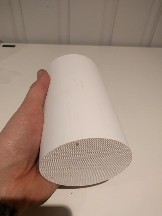

Har fått pris på 4 elementer fra kina på ca 250,-/stk + frakt på 600,- for 4 stk.
Kikket litt på vifter, vanskelig å finne noe konkret om noen som er reverserbare, men virker som det er 230v vifter med AC/DC konverting internt i vifta.
Der burde det kanskje være mulig å hente ut DC spenningen til vifta og snu den for å reversere..?

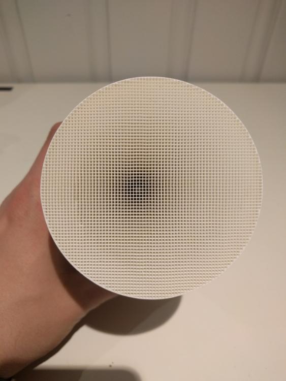

Fikk pakke fra Kina idag, 4 stk keramiske elementer, 93x152mm (diameter og lengde).
Har ikke fått viften ennå, men tipper jeg prøver meg med å bare manuelt snu en standard kanalvifte jeg har, også sette temperaturmålere på hver side, se om jeg kan beregne noe virkningsgrad.
Pris endte på ca 1300,- for 4 stk DDP (levert ferdig fortollet)
Også trenger man da en vifte og en arduino/ESP og litt logikk, så får man 4 varmegjenvinningsvifter til langt under prisen av 1 :D hvis det virker da..
