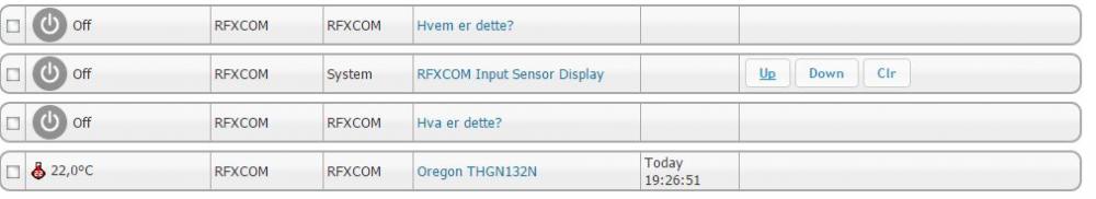

Ki, jeg får bare temperatur, og inne på Input Device på RFX plugin'en får jeg opp 3 stk. Den ene er temperaturen fra sensoren, de andre kommer opp som noe som bare indikerer om de er av eller på. Hakke peiling hva det kan være, kansje en nexa bryter jeg har liggende.
Nå skal jeg bruke denne ute og bor utenfor Bergen, så her vet jeg at luftfuktigheten er høy uansett :P så er bare litt kjipt at jeg ikke får den opp, ikke noe viktig.

Kan det være at du har aktivert noen protokoller som ikke funker sammen med den? Eller en firmware som ikke støtter den?
Tror du har et poeng der ja :) tok og disablet en del protokoller som ikke var i bruk, står nå igjen med AC, Arc og Oregon protokollen og da får jeg inn temperatur, fuktighet og batteristatus.
